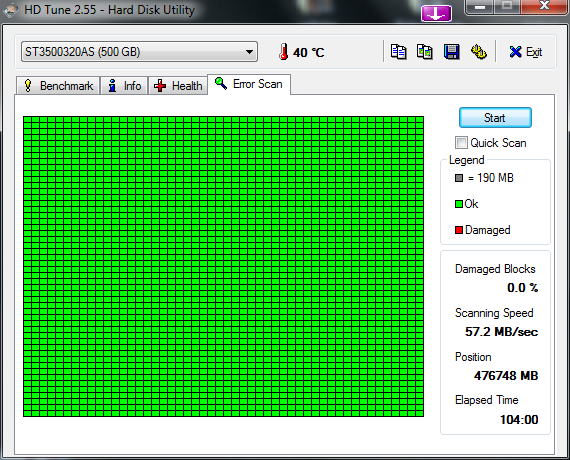

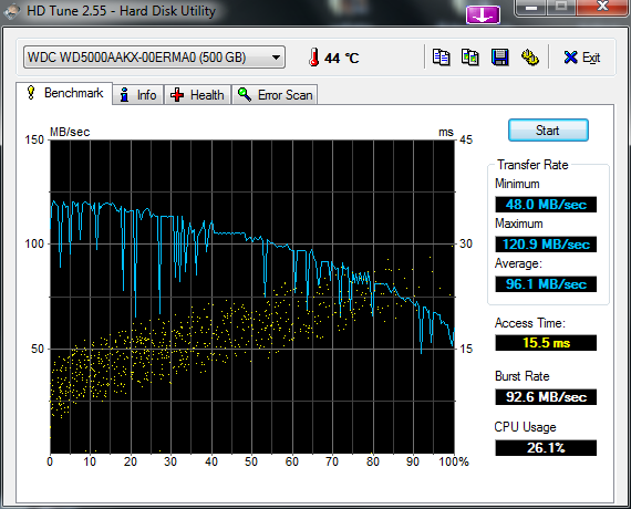

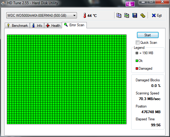

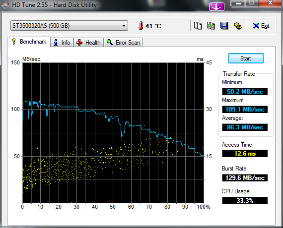

Er zijn mogelijk problemen met de harde schijven.
Vervolgens ga je naar het tabblad Error Scan, selecteer de harde schijf WD5000AAKX en druk op Start.
Je moet GEEN vinkje plaatsen bij Quick scan.
Maak een afbeelding van het resultaat en sla deze op.
Ga dan naar de tab Benchmark en doe de test.
Maak ook van dat resultaat een afbeelding en sla deze op.
Doe nu dezelfde tests met de ST3500320AS en maak een afbeelding van de resultaten.
Voeg de 4 afbeeldingen als bijlage toe aan je volgend bericht.
aangepast door kweezie wabbit
De harde schijven zijn blijkbaar toch OK.
