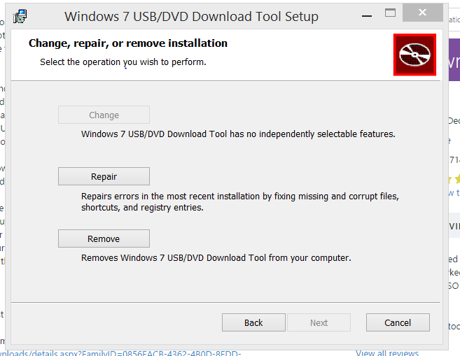

Hoe gaat dat in zijn werk? Dat moet dan al via een andere laptop gebeuren, met windows 8. Bestaat daar geen gevaar in dat ik deze laptop ga ontregelen. Ik heb het al eens geprobeerd, maar op een moment komt een pop-up met de melding (zie bestand bijgevoegd).
Graag info wat hiermee moet doen.

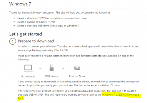

en hier (< klik !) heeft MS alles netjes op een rijtje gezet voor gevallen zoals het jouwe.
Je moet dus een cleane image van MS downloaden, die (iso) op een dvd branden en ermee gaan opstarten.

Ik heb het al via MS gedaan. Maar zodra ik wil verdergaan om op DVD te branden vraagt hij altijd de pop-up zoals in mijn eerste post bijgevoegd. Ik moet remove of repair aanklikken.
Maar aangezien dat nog op mijn goede laptop moet gebeuren durf ik dit niet.
Wat heb je al 'via MS gedaan'? de Iso downloaden?
enne: 'k denk toch dat je iets fout doet, want dat venster gaat over je Windowsinstallatie die je gaat herstellen of verwijderen - en dààr ga je (voorlopig toch, tot ik enig idee heb waar je op dàt ogenblik mee bezig bent) beter NIET op in.

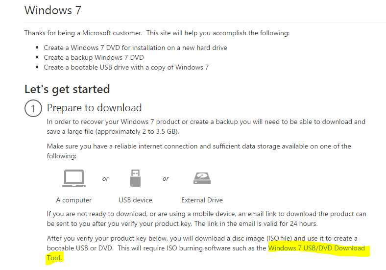

Ik heb gewoon de iso tool van MS willen downloaden.
 Geklikt op de tool zoals in bijlage aangeduid.

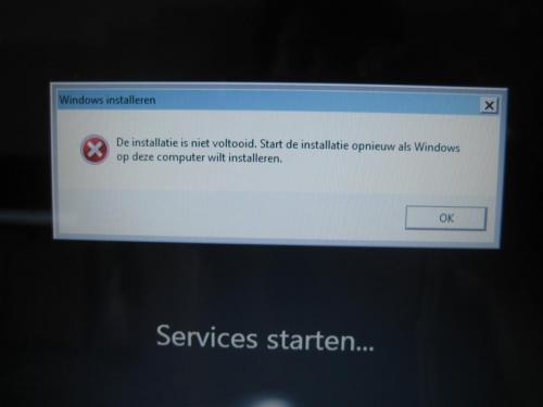

 Ik kreeg deze melding op de laptop waarop ik dit bestand wou downloaden op DVD branden. Op mijn goede laptop.
post-29647-0-12423000-1435586912_thumb.p

Het venster dat je in bericht 1 laat zien betekent dat je de Windows 7USB/DVD Tool opnieuw probeert te installeren op je computer, maar die is al geïnstalleerd.
Die tool dient ook niet om het ISO bestand te downloaden maar om het gedownload bestand op een DVD of USB stick te branden.

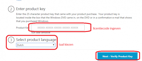

Indien nog niet uitgevoerd.... dan voer je de product key in bij punt 2 (enter product key) geef dan de gewenste taal in bij punt 3. Klik op Next.

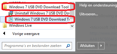

Volg verder de aanwijzingen om de download uit te voeren. Als de download voltooid is open je de reeds geïnstalleerde Windows 7USB/DVD tool.
Enkele venster die je gaat tegen komen om Windows 7 op schijf of stick te branden...

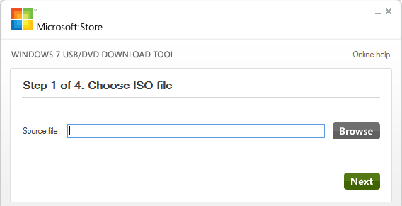

Selecteer het gedownload ISO bestand dat je dient te branden via die tool. Klik op Next.

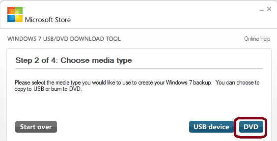

Kies het medium waarop de ISO gebrand moet worden ( dvd of stick) en volg verder de aanwijzingen.

Neen, ik had nog iso bestand gedownload.
Ik dacht dat het dit was op de website van microsoft.
Waar en hoe kan ik dan dat iso bestand downloaden. dit moet dan toch ook op een schijf gebrand worden.

Ik kan uit je antwoord niet opmaken of het Windows ISO bestand van enkele GB's groot gedownload is door op die site bij punt 2 je licentiecode van op je laptop in te geven, dan bij punt 3 de taal te selecteren en dan op Next te klikken?
Dus eerst wil ik graag weten of dat uitgevoerd/ gelukt is????
