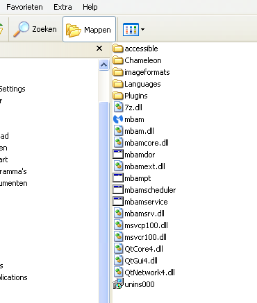

Ben ook ff gaan zien bij windows 7 naar die map van Malwarebytes,daar
zitten meerdere bestandjes in dan in die map bij XP,
weet niet,maar wou dit ook even laten weten.

Indien de bestanden op de XP onvolledig zijn, zou het daardoor kunnen zijn dat je Malwarebytes niet kan openen. Verwijder het programma dan eens via Configuratiescherm -> Software en download een nieuwe versie op het XP-toestel.

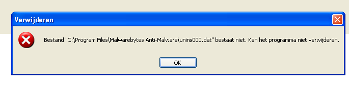

Die uninstaller werkte ook niet meer,
ben dan die mappen en bestanden beginnen verwijderen in Program files,daar waren er bij die ik niet kon verwijderen
heb dan maar Revo Uninstaller gebruikt en alles is weg van Malwarebytes.

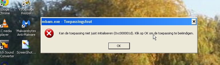

Heb toen Malwarebytes opnieuw geïnstalleerd,maar bij het openen komt er telkens een venster
met de melding dat er een fout opgetreden is,0x000001d,
en op dat zelfde moment blokkeert alles van de pc,

Heb dit alles gedaan met CCleaner
daarna terug Malwarebytes opnieuw geïnstalleerd
het blijft het zelfde,
krijg telkens dit te zien als ik Malwarebytes wil openen,en
kan daarna Malwarebytes terug zeer moeilijk verwijderen.
