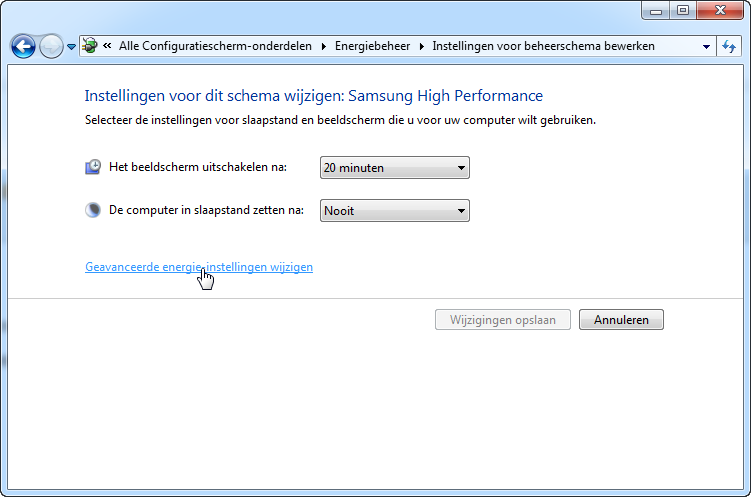

Voor je beeldscherm probleem.
Heb je deze instelling al eens proberen te wijzigen via de geavanceerde energie-instellingen?

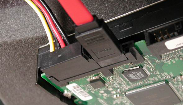

en hoe kan ik zien da dat de stroomsteker is van die schijf ???

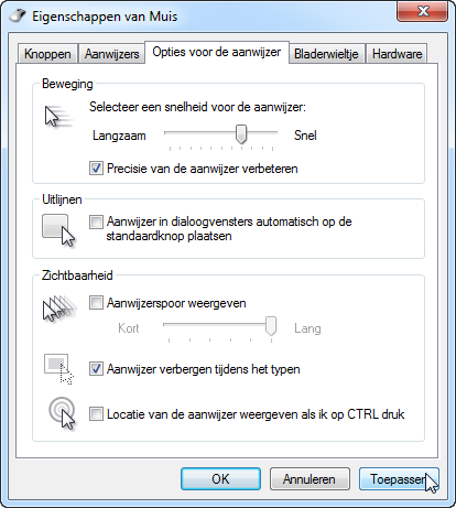

en voor de insteling van mijn pc muis ook elke keer moet ik terug instelen.

De aansluitingen op je harde schijf zien er als volgt uit.
post-10125-0-60530600-1436095568_thumb.p
De linkse connector is de stroomaansluiting, de rechtse is de data kabel. Haal de connector van de stroomaansluiting los.
Mocht deze om wat voor reden dan ook te vast zitten dan haal je de data kabel los.

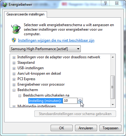

Voor je beeldscherm instelingen.
post-10125-0-40371500-1436096076_thumb.p
Klik op Geavanceerde energie-instellingen wijzigen.
Navigeer naar Beeldscherm uitschakelen na en wijzig de instelling.
Klik vervolgens op Toepassen & OK

deze morgen start ik mijn pc op dus het probleem van dat zwart scherm blijft van de beeldinsteling was goed ok maar mijn muis haar insteling was weer ander heel traag en ik had die op snel gisteravond gezet en de insteling van de muis die gaat al tijd terug op de standaard insteling terug.
