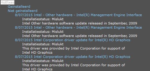

Hier speccy

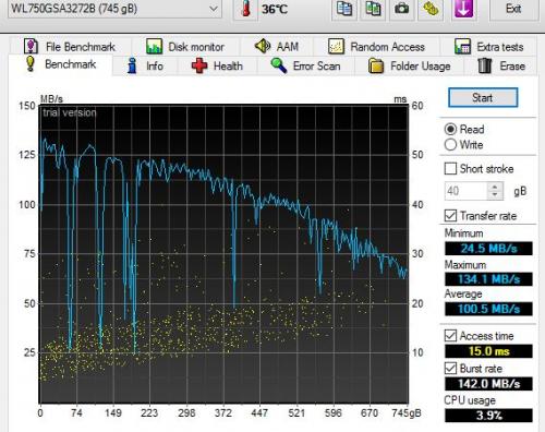

Test je harde schijf eens met HD Tune:
Vervolgens ga je naar het tabblad Error Scan, selecteer de harde schijf die je wil controleren en druk op Start (je dient GEEN vinkje te plaatsen bij Quick scan).
Maak er met het knipprogramma een afbeelding van, die kan je dan in je volgend bericht hier in je topic plaatsen .

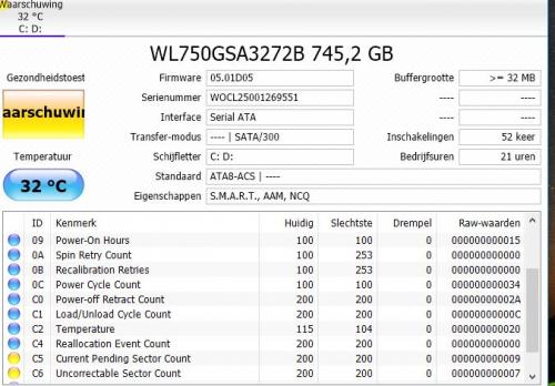

Gisteren as ik alles van pc had af gekoppeld,quickscan gedaan met Hdtune via docking station op laptop,en rode blokjes,HDD is max 1 jaar oud,gebruik zelden desktop,snap het niet!Ook met Windows laten scannen en repareren,Later als pc terug in levend was,verse install van Win10,scan en fouten herstellen met chkdsk alles ok volgens Windows!
Nu vraag ik je, kan HDD met problemen dan pc totaal in de soep laten draaien?
