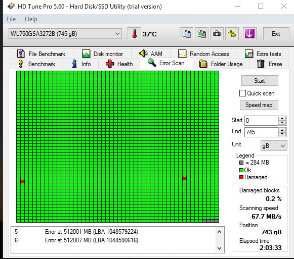

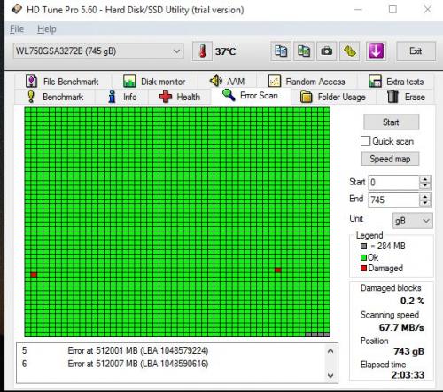

Zo als verwacht paar rode blokjes,wel minder en op andere plaats.

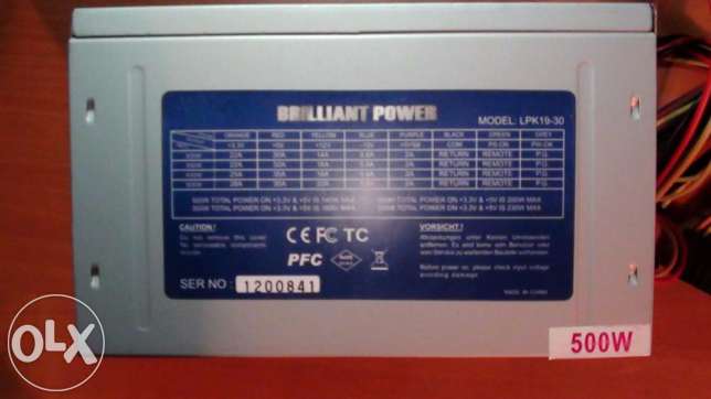

Dit is de voeding,gevonden op het net.

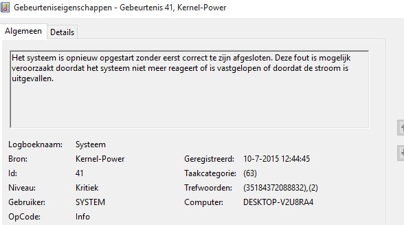

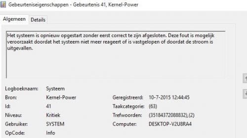

Eens in de logboeken gaan kijken(heb niks kennis van)zag wel iets van kritiek fout kernel-power!op datum van vandaag,uur klopt wat blauwscherm!Verder nog wat fouten denk over de HDD.
Ok HDD heeft bad sectors,maar die zijn naar 500GB,is normaal de Linux partitie dan toch,want Windows heeft 500Gb in beslag van de 750 of zie ik dit totaal verkeerd,laat het weten.

Die screenshot van HDTune is van de Mediamax harddisk uit je pc, en helaas is ieder rood blokje er één teveel en zou ik overwegen om ze ter vervangen.
Het type van de voeding is dit LPK19-30 500 wat dat kan ik op de afbeelding moeilijk zien.

Die kritiek fout kernel-power staat daar toevallig 41 achter of bij?

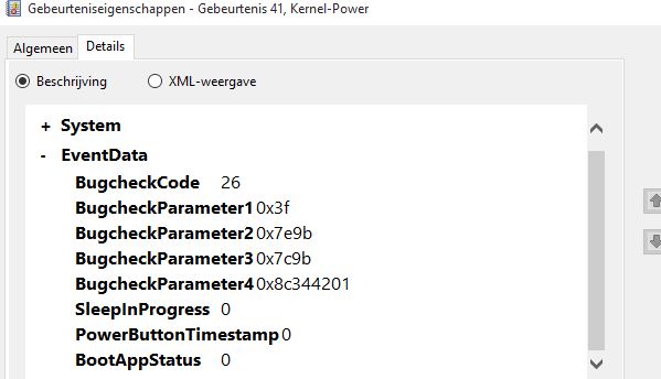

Info over kernel-power hopelijk heb je iets aan,wil je meer,zeg maar hoe.
Sorry voor de voeding,als ik zelf foto gaan maken zal het zeker niet beter zijn!

Langs de merknaam Brilliant Power staat model, kun je op je voeding zien wat daar achter staat, dan vermeld dat even dat is voldoende.
En de Kernel power ID 41 komt door het uitvallen van het systeem.
Hier kan ik niet echt volgen,naast model nummer staat niks meer,is echt zo als afbeelding!Of moet ik soms de voeding uitbouwen dan om meer te zien?Zal morgen nog eens goed piepen!
