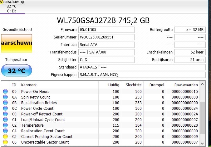

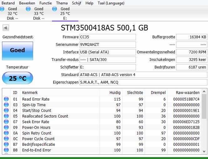

HDD nagekeken met Crystaldisk info.
Veranderen van schijf wat denk je?post-23481-0-87103400-1436601687_thumb.jpost-23481-0-20342600-1436601726_thumb.j
Zo te zien is de andere HD volgens Crystaldiskinfo in een veel betere toestand. Dat is die Maxstor waar je het over had?

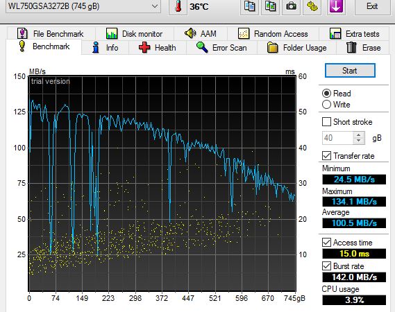

Van beide schijven eens benchmark gedaan,heb je daar iets aan?

De performance van de Maxstor is wel veel lager dan die andere maar dat kan met toeschrijven aan de ouderdom en de techniek in die tijd.
Als je de snelhied van deze Maxstor ziet denk ik wel dat ze jou systeem gaat vertragen buiten dat ze goed zou kunnen werken. Dus voor te testen kan je ze goed gebruiken en als ze feilloos werkt zou ik ze als opslag schijf gebruiken.
