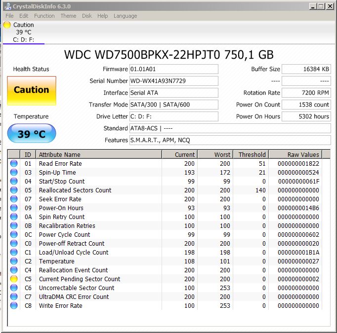

Speccy geeft 2 onstabele sectoren aan op je harde schijf, om je harde schijf te checken mag je het onderstaande uitvoeren:

Klopt, CrystalDiskInfo geeft een waarschuwing, wat inhoudt dat je harde schijf aan het sterven is ... deze sectoren hebben tevens een invloed op de snelheid van deze schijf.

Jouw WD7500BPKX is er eentje uit de Black reeks van Western Digital ... Western Digital geeft 5 jaar garantie op dit type harde schijven, enig idee hoe oud deze harde schijf is ?
Ik heb de chkdsk in verkenner uitgevoerd op c: en heb daarna crystaldiskinfo nog eens uitgevoerd en wat blijkt: er zijn nog altijd 2 pending sector counts (ze zijn niet overgegaan in relocated).
Ik heb dan chkdsk c: /r uitgevoerd ing cmd met een restart en terug daarna crystaldiskinfo: nog altijd 2 pending sector counts.Hoe komt dat?

Door de schijfcontrole worden de sectoren niet fysiek hersteld: de eventuele aanwezige data verhuist naar onbeschadigde sectoren, maar de beschadigde sectoren blijven dus wel aanwezig.

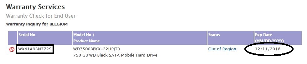

Jouw WD7500BPKX is volgens zijn serienummer nog onder garantie tot 11 december 2018, ik raad je dan ook aan om contact op te nemen met Western Digital.

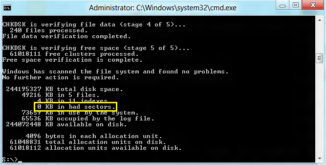

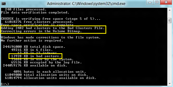

Bij het uitvoeren van een check disk, krijg je melding hoe groot het volume in slechte sectoren - indien aanwezig - is:
55b8f667a69fe-chkdsk_bad_sectors_voor.pn
Wanneer je bij de eerste run de eerder aangehaalde twee vinkjes hebt geplaatst, zou je bij een tweede run van check disk - indien alles goed verlopen - geen meldingen hierover meer mogen krijgen:
55b8f6e7f2774-chkdsk_0kb_bad_sectors_na.
Bij mij heeft de eerste chkdsk niet gezegd "correcting errors in volume bitmap" en de tweede chkdsk toonde terug "8K in bad sectors".
Dus bij mij is het niet gelukt.
