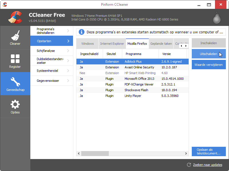

Start Ccleaner, Klik in de linkse kolom op "Gereedschap". Klik achtereenvolgens op "Opstarten".
Selecteer het tabblad van je browser.
post-10125-0-25665100-1436009915_thumb.p
Selecteer een ad-on en klik vervolgens op Uitschakelen.
Mogelijk zal je jou browser moeten herstarten voor dat het effect heeft.
