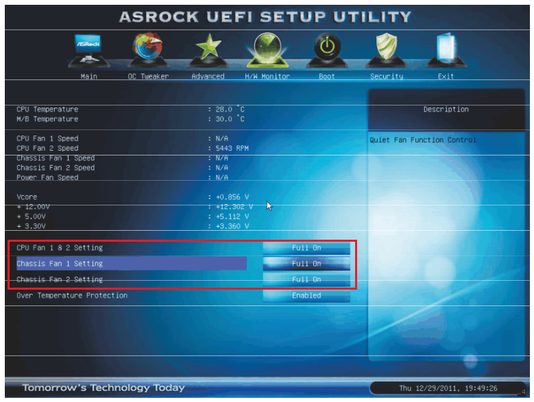

post-10125-0-36546400-1436903671_thumb.p
Navigeer in het BIOS eens naar H/W Monitor en kijk eens hoe de rood omlijnde settings bij jou staan?
Om in het BIOS te komen druk je herhaaldelijk tijdens het starten van je pc op de Del toets.
Gast Mathias Papeleu
Al deze fans staan op "Full On".
Ik zie bovenaan de snelheid van CPU Fan 1 steeds op en neer gaan, dus het gaat om die fan
Heeft deze CPU fan het anders wel goed gedaan, draaide ze wel normaal op snelheid of heb je dit nooit geconstateerd?
Het is mogelijk dat slijtage aan het lager de fan meer weerstand heeft en daarvoor meer spanning nog kan hebben om  te starten en te blijven draaien.
Heb je nog een aansluiting op het moederbord vrij om een fan aan te sluiten, sluit de fan anders daar eens op aan en kijk of de fan het zelfde reageert.

Als deze fan het altijd goed gedaan heeft en er verder aan de instellingen niets is gewijzigd kan het best dat de fan aan vervanging toe is.
Maar kijk maar eens of je dat kunt proberen, laat maar horen hoe het verder verloopt.
