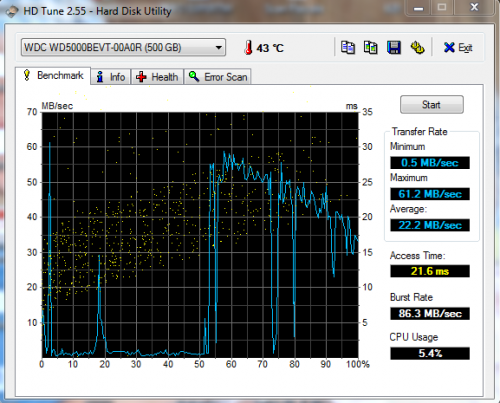

De harde schijf is fysisch dan wel in orde (alle blokjes groen) maar de benchmark testresultaten zijn niet zo best.

Doe nu opnieuw de benchmark test van HD Tune en plaats de afbeelding in een volgend bericht.

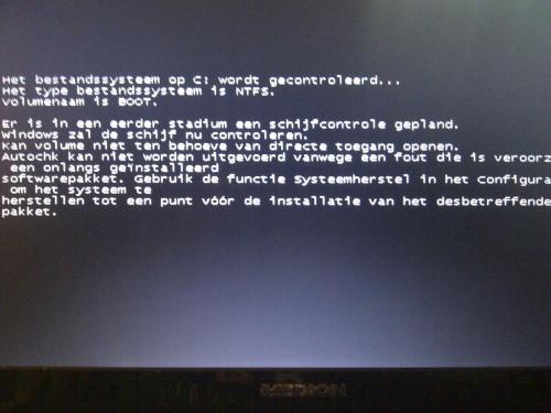

Hallo kweezie wabbit
de schijfcontrole is blijkaar zeer snel uitgevoerd, laptop is gewoon opgestart zonder resultaat of log van de schijfcontole.  Onderstaand het knipsel van de benchmark HD tune.  Hoe moet ik dit interpreteren aub ?

De benchmark grafiek van een gezonde schijf ziet er zo uit.
Dit is heel anders dan wat jouw test laat zien.
Als ik de nieuwe grafiek vergelijk met deze uit je eerste bericht, heb ik de indruk dat de schijfcontrole niet goed verlopen is.

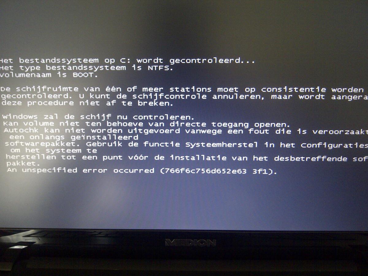

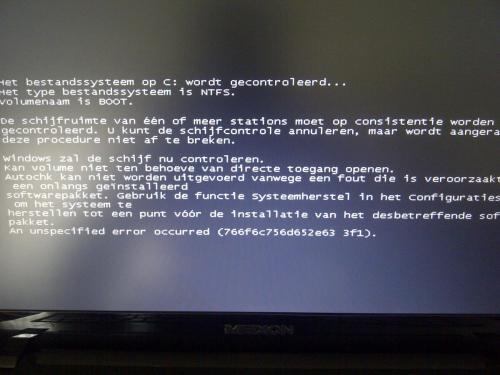

Hallo kweezie wabbit,
'k Heb de schijfcontrole al een paar keer proberen uitvoeren zonder succes : zie screenshot in bijlage + geen gebeurtenis met ID 1001 en bron wininit, wel onderstaande moest je er iets mee zijn.

De schijfcontrole wordt geblokkeerd door een of ander programma dat je hebt geinstalleerd.
Start CCleaner op.
Klik in de linkse kolom op "Gereedschap". Klik achtereenvolgens op "programma's deïnstalleren".
Klik vervolgens rechtsonder in het programmavenster op "Opslaan als tekstdocument..."
Browse naar de door jou gewenste locatie en klik op "Opslaan"
Voeg dit tekstbestand als bijlage toe in je volgende bericht.

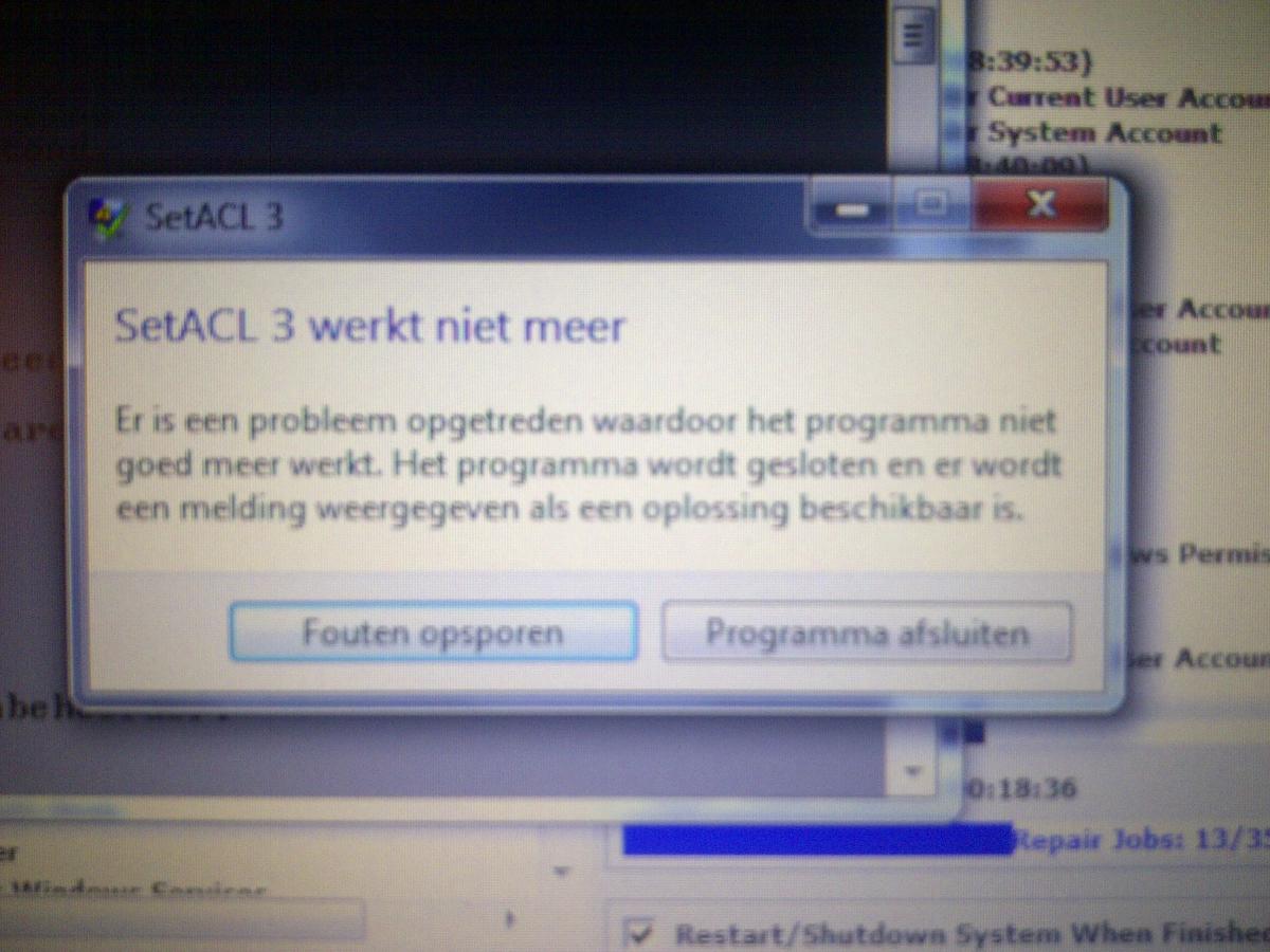

Driver Booster en Windows 7 Upgrade Advisor verwijderd, Windows repair aio geïnstalleerd en meermaals (zowel in normale als veilige modus) uitgevoerd, helaas zonder succes : ik krijg steeds deze melding dat SetACL3 niet meer werkt => fout opsporen lukt niet.
Schijfcontrole werk ook nog steeds niet : zie foutmelding onderaan screenshot
is SetACL3 een programma van Windows repair aio ?
thx
Damo
post-19242-0-24143800-1438276521_thumb.j
post-19242-0-98978200-1438276530_thumb.j
Ook 1 uitvinken helpt niet, 'k heb inmiddels windows repair aio verwijderd en geherinstalleerd maar eveneens zonder resultaat :-(
Blijkbaar is SetACL3 toch een bestand van microsoft voor windows....
De huidige versie van windows repair dateert van 29/7 en is lichtjes anders dan uw screenshots => misschien moet ik ergens een vorige versie downloaden ?
bedankt
