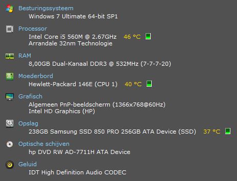

Hieronder, ter vergelijking, de temperaturen van de laptop waarop ik momenteel anderhalf uur intensief aan het werk ben ... ook een HP, maar eentje uit de professionele reeks, een ProBook.
