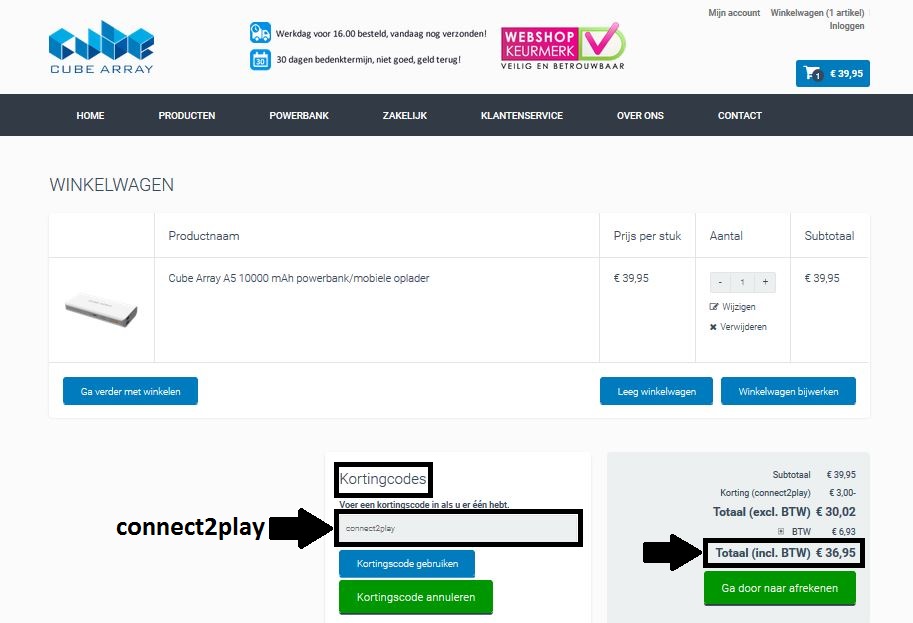

Tip: door tijdens het bestellen gebruik te maken van de kortingscode connect2play kan je de Cube Array A5 10000 mAh powerbank kopen voor €36,95 i.p.v. €39,95 ... €3 korting dus. ;)
