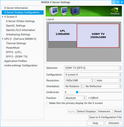

Standaard zal er in een installatie van Linux, of het nu Ubuntu, Mint of Zorin is, gekozen worden voor de vrije x.org.nouveau driver voor uw grafische ondersteuning.
Het is dan beter om over te schakelen op de niet vrije driver van de fabrikant van uw grafische kaart.
In uw geval is dat de Nvidia GeForce 8400M G en daarvoor wordt de driver nvidia-304 gebruikt.
U kan dit instellen via "Extra stuurprogramma's"
Ga naar Zorin Menu / Systeemgereedschap / Voorkeuren en klik op Extra stuurprogramma's
Er wordt naar beschikbare stuurprogramma's gezocht even geduld.
Als de lijst tevoorschijn komt selecteert u de juiste driver uit de lijst en klikt u op de knop "Wijzigingen doorvoeren".
Na installatie even best de laptop her-starten.

Even andere laptop moeten opstarten, want na de installatie van nvidia304 blijft het beginscherm van Zorin steeds maar 'doorschieten'. Soms verschijnt even dat scherm waar je voor gastsessie kan kiezen en vlak erboven ook je paswoord kan ingeven, maar ik krijg de kans niet om iets te doen. Het schiet meteen weer door naar een zwart scherm en zo is dat nu al een kwartier bezig.
aangepast door ward01
Dat is zeer spijtig nieuws Ward01, hieruit blijkt dat de driver van nvidia dus niet werkt!
Geef me wat tijd uit te zoeken hoe we dit ongedaan kunnen maken.
