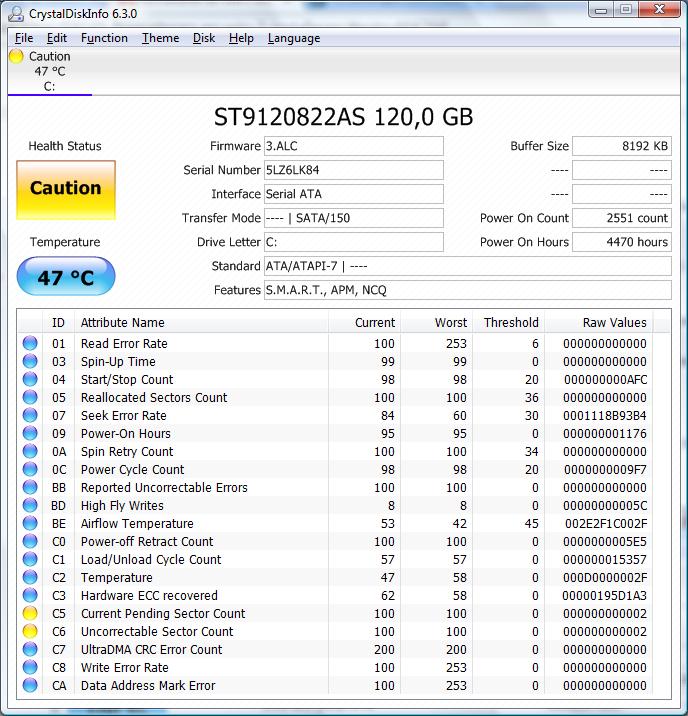

In Speccy vind ik meldingen terug van 3 slechte sectoren (mogelijk een foutje in Speccy), dus graag nog een dubbele check van je harde schijf met CrystalDiskInfo:
Download 520c07ffc7e11-CrystalDiskInfo-Canned.pngCrystalDiskInfo naar het bureaublad (download begint automatisch na een vijftal seconden).
  • Dubbelklik op CrystalDiskInfoPortable_x.x.0.paf en klik vervolgens op OK.
  • Kies Nederlands en klik vervolgens op installeren, nu wordt het programma uitgepakt in een nieuwe map op je bureaublad.
Aanvullende info over CrystalDiskInfo kan je bekijken in deze video.

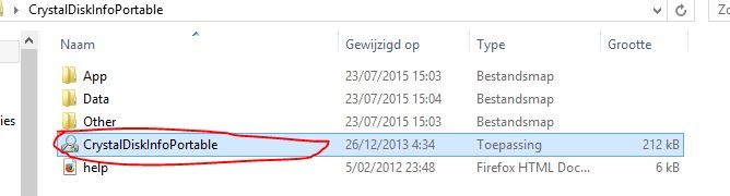

Ward,
Zoek deze map eens op je bureaublad zie afb.
Open die map>klik rechts op rood gemarkeerd als administrator uitvoeren zie afb.
Succes...

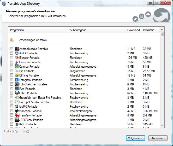

Ik geraak niet verder dan dit. Als ik daarna op 'volgende' klik gebeurt niets meer.
Dat zou best wel eens kunnen want je hebt de instructies uit bericht #14 niet gevolgd: nadat je op de link hebt geklikt begint - na een vijftal seconden - automatisch de download ... jij hebt wat anders gedownload door nog eens extra ergens op de pagina van sourceforge.net te klikken en dat is niet de bedoeling, eventjes opnieuw uitvoeren dus.

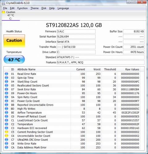

Die dubbele check van je harde schijf met CrystalDiskInfo leert ons alvast dat Speccy het wel degelijk bij het juiste eind had: CrystalDiskInfo geeft een waarschuwing, wat inhoudt dat je harde schijf aan het sterven is ... deze is niet meer betrouwbaar en is sowieso aan vervanging toe.
Neem je een klassieke - maar degelijke - harde schijf dan kost een Western Digital Black WD5000BPKX 500GB je net geen €58 ... de fabrikant geeft 5 jaar garantie op dit type schijven.
