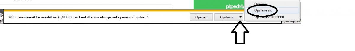

Een bestand downloaden in een nieuwe map op Windows 7.
  • Klik op de link die ik u gaf in bericht #35.
  • De webpagina van die link wordt automatisch geopend, doe niks, klik nergens op en wacht!
  • Na een 5 tal seconden krijgt u onderaan uw scherm een balk te zien met mogelijkheden voor het opslaan van het bestand.
post-20448-0-22567800-1437817899_thumb.j
  • klik op het zwarte pijltje naast het vak "Opslaan".
  • Een snelmenu komt tevoorschijn en klik op "Opslaan Als".

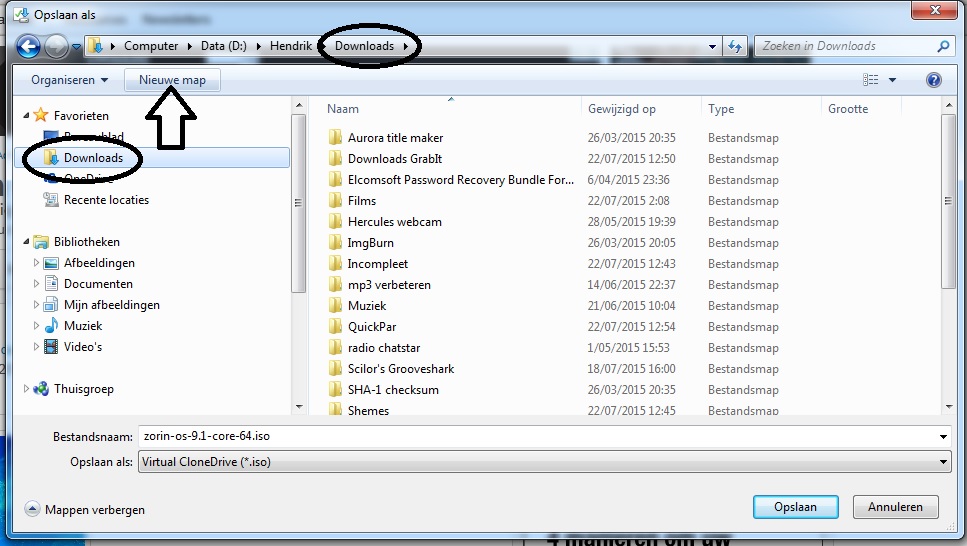

  • Een nieuw venster wordt geopend en navigeer naar de map Downloads
post-20448-0-97699500-1437818099_thumb.j

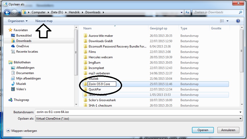

  • Klik op de knop (bovenaan in de menubalk) "Nieuwe map".
  • Noem die map Zorin OS 9 en druk op de enter toets
post-20448-0-56530100-1437818224_thumb.j

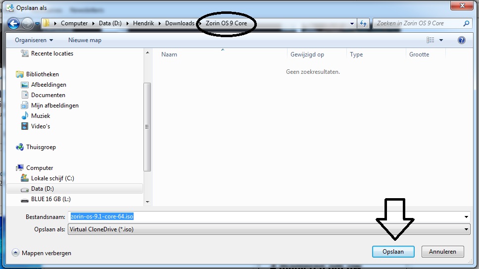

  • Klik op de knop "Openen" en vervolgens kom je in de map terecht die u zonet heeft aangemaakt.
  • Klik op de knop "Opslaan"
post-20448-0-06087600-1437818332_thumb.j
Wacht geduldig af tot de download compleet is.

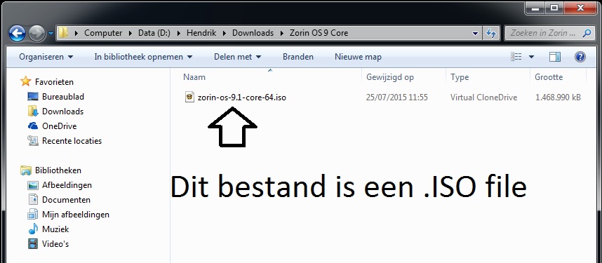

  • Het bestand dat u heeft gedownload van Zorin OS 9.1 Core 64-bit is een .ISO bestand
post-20448-0-27110100-1437818747_thumb.j

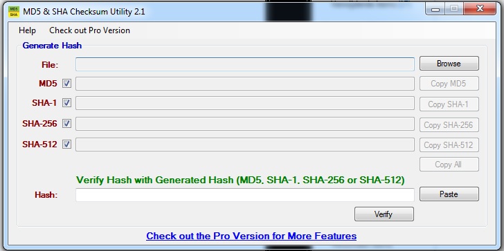

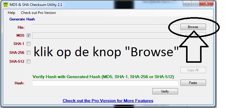

  • Als de download compleet is van Zorin OS 9 gaan we controleren, open de map van MD5 checksum en dubbelklik op het .exe progje: MD5 and SHA Checksum Utility.exe
  • U krijgt een venster te zien als dit:
post-20448-0-49313600-1437819458_thumb.j

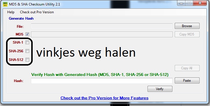

  • Haal de vinkjes weg bij "SHA-1, SHA-256 en SHA-512" laat het vinkje bij "MD5 er wel in staan.

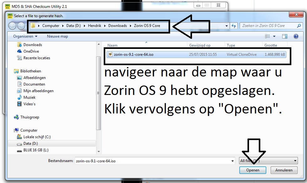

  • In het vakje "File" komt het .ISO bestand van Zorin OS 9 te staan.
  • Klik op de knop "Browse" en navigeer naar de map "downloads", vervolgens naar de map "Zorin OS 9" en selecteer daar het .ISO bestand.

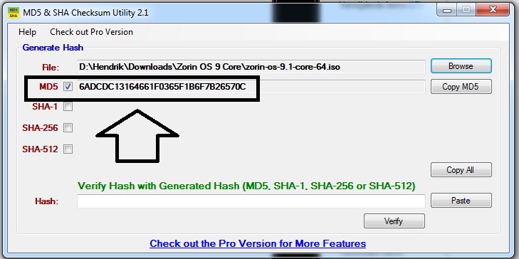

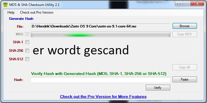

  • Het progje gaat nu een scan doen van het .ISO bestand en een getal genereren.
post-20448-0-44823500-1437820442_thumb.j
post-20448-0-54163000-1437820460_thumb.j

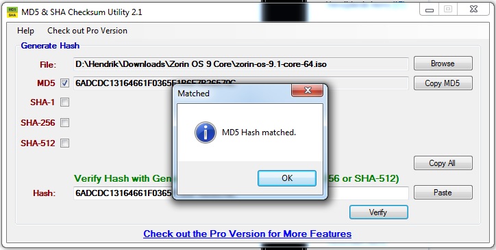

  • Kopieer dit getal: 6adcdc13164661f0365f1b6f7b26570c

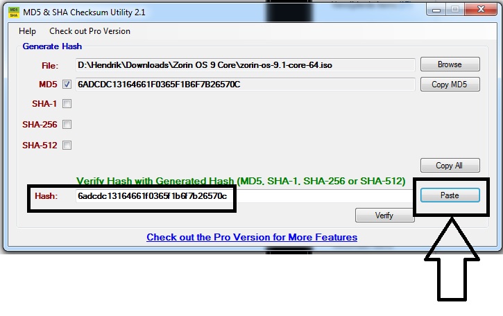

  • Klik op de knop "Paste" in het progje bij het vak "Hash"
post-20448-0-04689900-1437820678_thumb.j
  • Klik op de knop "Verify" om de twee getallen te vergelijken
  • Als de uitkomst gelijk is krijgt u een melding "Matched" en is de download van Zorin OS 9 goed.
post-20448-0-77159200-1437820840_thumb.j
  • Klik op "OK" en u mag alle venster sluiten. U heeft zonet een MD5 checksum uitgevoerd met succes.
