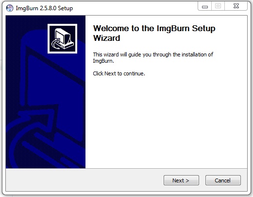

  • klik op "Next"

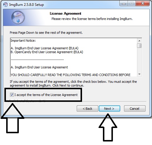

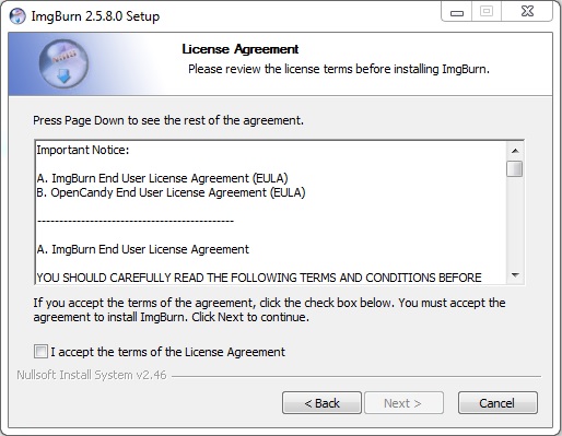

  • zet een vinkje bij "I accept the terms of the license agreement" zodat u akkoord gaat met de verleende licentie
  • en klik op "next"
post-20448-0-18154800-1437832564_thumb.j
post-20448-0-22713100-1437832682_thumb.j

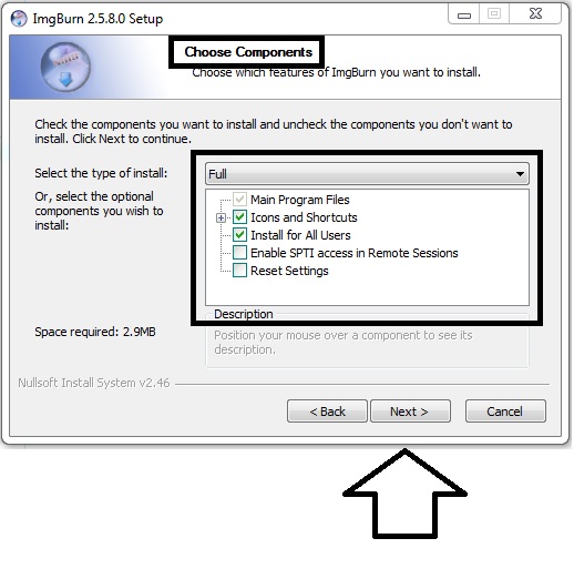

  • bij "Choose Components" verander je niks en klik gewoon op "next"

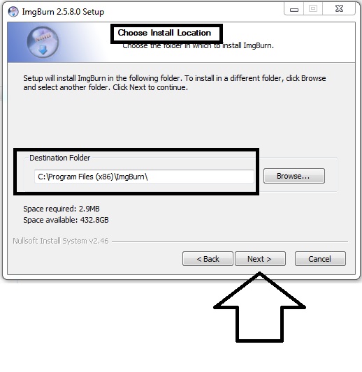

  • bij "Choose Install Location" verander je niks dan komt het programma in de juiste directory te staan nl. program files (x86) en klik je op "next"
post-20448-0-74773200-1437833011_thumb.j

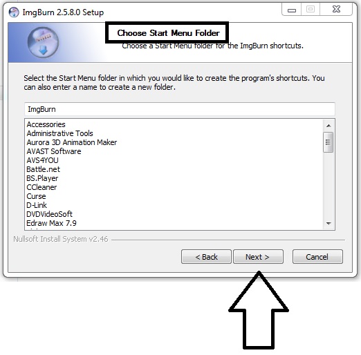

  • bij "Choose Start Menu Folder" verander je ook niks en klik je op "next"
post-20448-0-16909700-1437833132_thumb.j

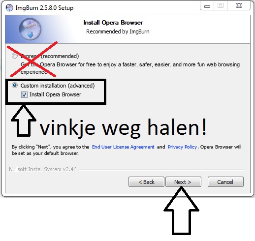

  • En nu komt het!

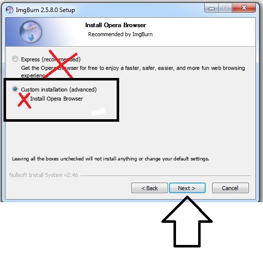

  • Bij "Install Opera Browser" zet je een bolletje bij "Custom installation (advanced)" en haal je het vinkje weg bij "install opera browser", heel belangrijk!
  • klik vervolgens op "next"
post-20448-0-80583400-1437833452_thumb.j
post-20448-0-16401500-1437833583_thumb.j

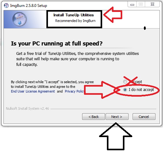

  • bij "Install TuneUp Utilities" zet je een bolletje bij "I do not accept" heel belangrijk!
  • en klik op "next"

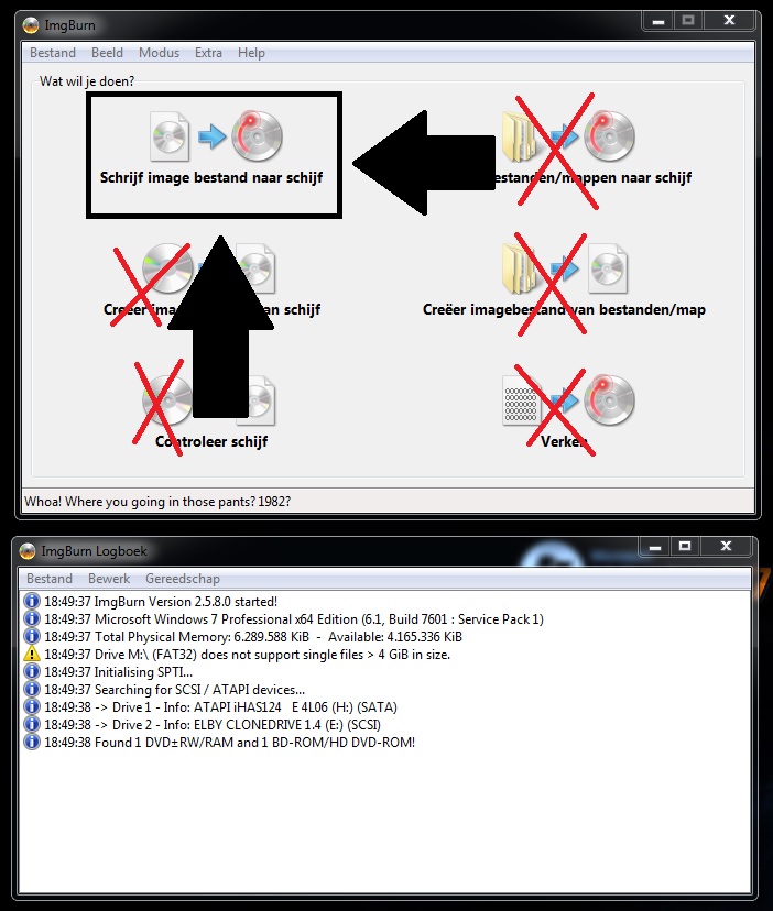

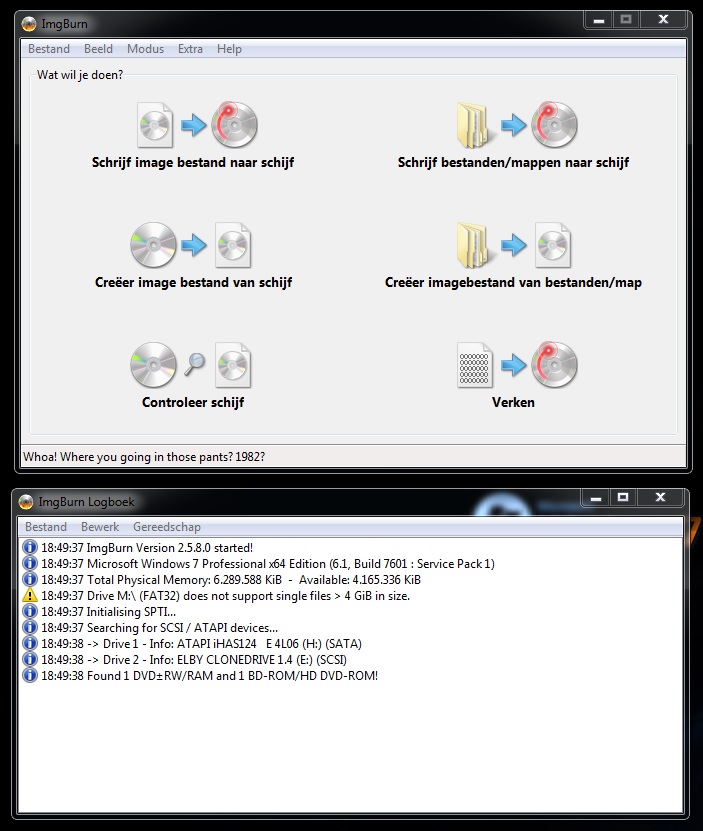

  • Open het programma ImgBurn
post-20448-0-71564000-1437843085_thumb.j
  • Kies voor "Schrijf image bestand naar schijf"
post-20448-0-77875900-1437843272_thumb.j

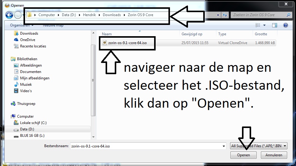

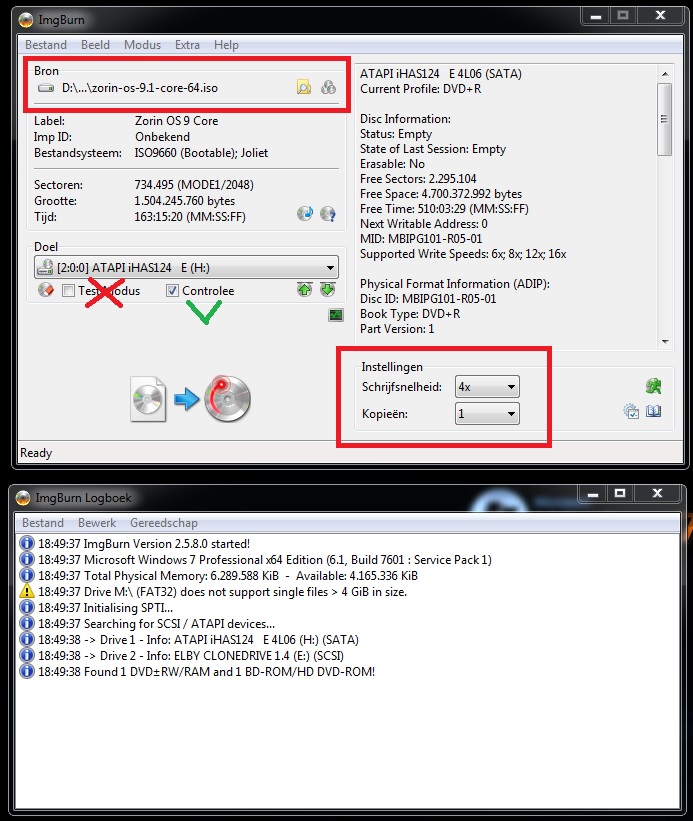

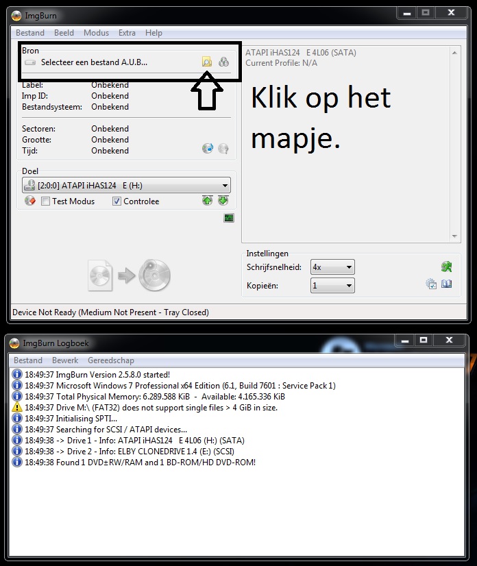

  • Bij "Bron" klikt u op het mapje met het vergrootglas erin
  • Navigeer naar het .ISO bestand, selecteer dat en klik op "Openen"
post-20448-0-04865200-1437843500_thumb.j
post-20448-0-19380500-1437843653_thumb.j

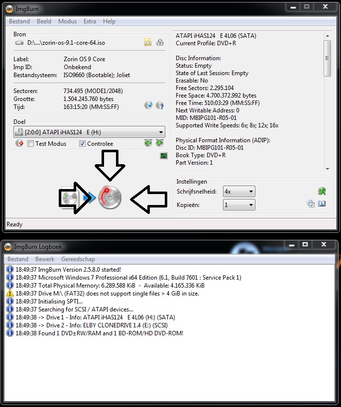

  • Open de DVD-schrijver en plaats een DVD+R 4.7 GB in het station
  • Test Modus niet aanvinken
  • Controle wel aanvinken
  • Snelheid op x4 (maximaal mag op x6)
  • Kopieën 1
post-20448-0-01836300-1437844141_thumb.j
  • Klik op het brand-symbool om het branden te starten
post-20448-0-83647500-1437844306_thumb.j
  • Het lezen van het .ISO bestand en het branden wordt simultaan uitgevoerd en er wordt een buffer gebruikt.
  • Als het branden voltooid is zal de DVD-schrijver de DVD uitwerpen en terug inslikken. Haal de DVD er niet uit! Heel belangrijk!
  • Nu zal het controleren plaatsvinden
  • Na controle en goedkeuring krijgt u een melding dat de DVD klaar is.
  • Sluit het brandprogramma en haal de DVD uit de schrijver.
