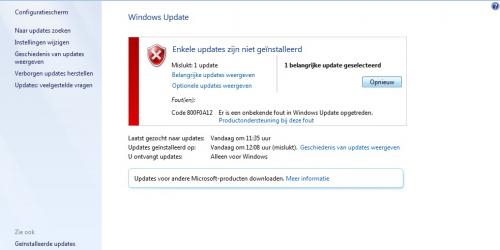

Je bent op dit moment bezig met problemen op te lossen terwijl er EERST nog andere "jobkes" primeren, namelijk het installeren van alle Windows Updates (ik schat zo'n kleine 200 !) en ook Service Pack 1 (hier vind je bijkomende info voor de installatie van SP1) ... pas daarna kan je pas goed en wel evolueren of er nog daadwerkelijk problemen zijn en moeten opgelost worden.
Laat je systeem manueel zoeken naar updates via Windows Update: klik op "Naar updates" zoeken ... download en installeer de aangeboden updates ... blijf dit herhalen tot er geen enkele update meer wordt gevonden.
Je installeerde Driver Booster ... verwijder dit programma asap van je systeem en maak de eventuele aangebrachte wijzigingen die door dit programma gebeurden ongedaan, eventueel door het terugzetten van een herstelpunt. Ik heb dergelijke programma's al aardig wat systemen weten mollen en helaas nog maar bitter weinige keren een heilzaam effect weten uitoefenen ... :(
