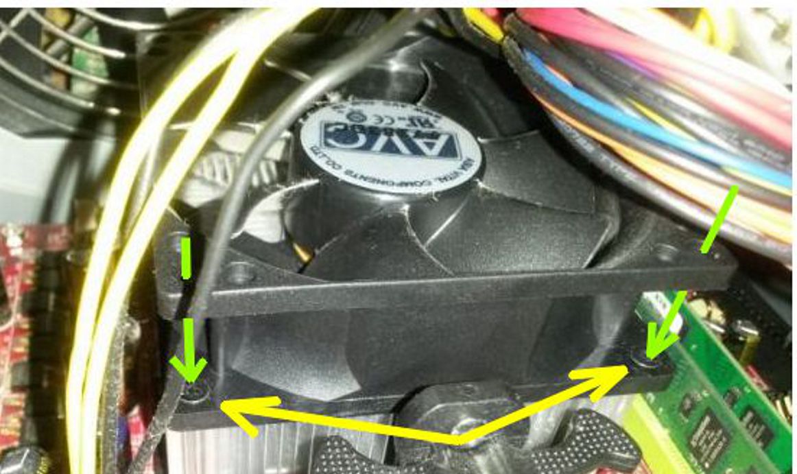

ik wil van een oude pc de harddisk vervangen, maar de ventilator van de processor zit hiervoor in de weg.
Ik wil deze dus verwijderen, maar vraag me af hoe ik hem ontklippen. Ik wacht eerst enkele antwoorden hier af voordat ik iets afbreek.
Ik vraag me af bij foto 1 als ik aan die vleugel moet draaien (90° links of rechts mss?).
Wie kan me helpen aan de hand van de hieronder geplaatste foto's:
Foto1 en 2 is van dezelfde kant van de ventilator. Foto 3 van de andere kant.
Mvg,
Peter.
Die zit vast met vier schroeven (zie gele pijlen) - vlak erboven is een gaatje in het vlak erboven zodat je een kruisschroevendraaier door dat gaatje kan steken tot in de schroef eronder (groene pijlen)
Oeps, daar had ik nog niet op gelet.
Die vleugelmoer en beugel die onder de ventilator doorloopt naar andere kant zullen dus voor bevestiging van het koelvlak zelf zijn (bevestiging dus op het MB).
