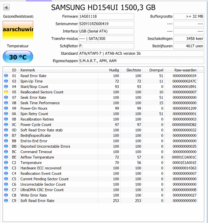

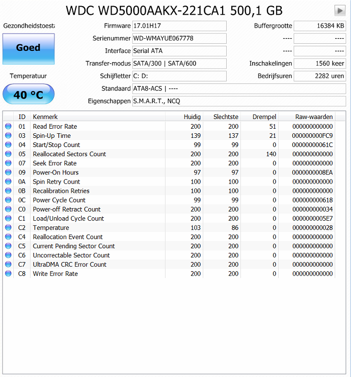

Download 520c07ffc7e11-CrystalDiskInfo-Canned.pngCrystalDiskInfo naar het bureaublad (download begint automatisch na een vijftal seconden).
  • Dubbelklik op CrystalDiskInfoPortable_x.x.0.paf en klik vervolgens op OK.
  • Kies Nederlands en klik vervolgens op installeren, nu wordt het programma uitgepakt in een nieuwe map op je bureaublad.

CrystalDiskInfo geeft een waarschuwing voor je Samsung 1.5 TB HDD: er zijn er aantal slechte sectoren op deze harde schijf "geremapped" en dat heeft een rechtstreekse invloed op de snelheid van deze harde schijf ... verder wil dit zeggen dat deze schijf aan het sterven is, neem je voorzorgen en maak de nodige back-ups van alle data die op deze harde schijf aanwezig is ... het wordt tevens stilaan de tijd om deze schijf te vervangen.
Heeft het loskoppelen van deze harde schijf ook een positieve invloed op de snelheid van je systeem ?

en wanneer de 1,5 tb word af gekoppelt
werk het systeem wat sneller dan als de
schijf is aangesloten.

de externe harde schijf is nog trager geworden en werkt
nog minder dan er voor kan ik ook de drivers voor windows vista
gebruiken voor windows 7?
Het is duidelijk dat je brakke externe harde schijf een grote invloed heeft op de snelheid van je systeem ... een systeem dat sowieso nooit een snelheidswonder geweest is en dat ook nooit zal zijn door zijn ondermaatse AMD E-300 netbook processor die aan een snelheid van (amper) 1,3 GHz werkt.
