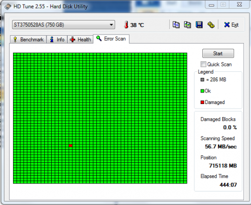

Test je harde schijf eens met HDTune:
Vervolgens ga je naar het tabblad Error Scan, selecteer de harde schijf die je wil controleren en druk op Start (je dient GEEN vinkje te plaatsen bij Quick scan).
Maak er met het knipprogramma een afbeelding van, die kan je dan in je volgend bericht hier in je topic plaatsen .
Er is inderdaad een probleem met je harde schijf: een slechte sector, wat een invloed heeft op de snelheid van deze schijf.
Als tijdelijk lapmiddel kan je in Windows nog een schijfcontrole uitvoeren:
Open de verkenner en klik met rechts op de gewenste schijf.
De schijfcontrole zal nu worden uitgevoerd alvorens Windows opstart.
De onbetrouwbare sector wordt gemarkeerd als slecht, zodat Windows hem niet langer gebruikt ... hou er rekening mee dat deze schijf aan het sterven is en best wordt vervangen: stel dan ook z.s.m. al het materiaal dat belangrijk voor je is veilig op een externe geheugendrager.
De evolutie van deze schijf kan je blijven opvolgen door regelmatig een test met HDTune uit te voeren.

Bedankt voor de toelichting.
Moet deze dringend vervangen worden, of kan deze toch nog een tijdje meegaan.
Omdat er maar één blokje rood ziet op de print, daarom deze vraag
Het is onvoorspelbaar hoelang deze harde schijf het nog gaat uitzingen, da's eigenlijk zowat "nattevingerwerk" ... maar, je kan alvast aan de slag met de schijfcontrole in Windows, zie bericht #6 en vergeet vooral niet om de beide vinkjes te zetten ... het voorbeeld hieronder is van een schijfcontrole uitgevoerd op een externe harde schijf, jij dient dit op jouw PC uit te voeren op alle partities die op je Seagate HDD aanwezig zijn, normaliter zijn dat een C- en een D-partitie.
Persoonlijk zou ik niet te lang wachten om de harde schijf te vervangen: wanneer ze fataal crasht kan ze ook niet meer gekloond worden, hou daar rekening mee.
