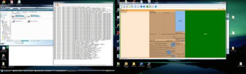

mijn primaire hardisk is altijd zo snel vol terwijl ik  er echt niet veel heb op staan  .
heb is spacesniffer gedownload  omdat ik dat wel interesant vond om te zien  , omdat ik het door had van er klopt hier iets niet.
en inderdaad    ,  windows toont 596GB   en spacesniffer  300GB  totaal .
heb een foto mee geupload met deze post .
zou die stuk zijn die hdd  of zijn er mensen met een logishe verklaring of een fix?
danku zeer .

Je afbeeldingen zijn helaas onduidelijk wegens te klein.
Kan je eens bekijken hoeveel schijfruimte er momenteel wordt gebruikt door systeemherstel ? ... je hoeft dus nog geen instellingen aan te passen.
danku zeer ,   met ccleaner heb ik heel veel herstelpunten gevonden en heb ze verwijdert  .  heb de laatste 3 niet verwijdert  en hola hola ,   ja  het is opgelost ,   dus met die spacesniffer  vond ik een optie  toon unknown space   en 298 gb was unaccisable   ,  nu na   het verwijderen van die punten   hola   hola  heb -+260GB  gewonnen  .   joepie   danku  .
ik heb vista , die heeft gen zo een slider     maar ik kan da wel   in CMD  met een code toewijzen zie ik     .     maar toch danku  voor mij op het juiste spoor te brengen     1000x merci
Dat klopt, in Vista heb je inderdaad de mogelijkheid om de door systeemherstel gebruikte ruimte in te stellen via het opdrachtprompt (eigenlijk volstaat max. zo'n 5% van de totale schijfruimte)... je vindt er een gedetailleerde uitleg over via deze link.
