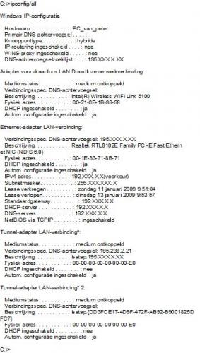

Hallo Jens,
merci voor je antwoord al, hier de gegevens die je vroeg:
Windows IP-configuratie
Hostnaam . . . . . . . . . . . . : PC_van_peter
Primair DNS-achtervoegsel . . . . :
Knooppunttype . . . . . . . . . . : hybride
IP-routering ingeschakeld . . . . : nee
WINS-proxy ingeschakeld . . . . . : nee
Adapter voor draadloos LAN Draadloze netwerkverbinding:
Mediumstatus. . . . . . . . . . . : medium ontkoppeld
Verbindingsspec. DNS-achtervoegsel:
Beschrijving. . . . . . . . . . . : Intel® Wireless WiFi Link 5100
Fysiek adres. . . . . . . . . . . : 00-21-6B-1B-88-98
DHCP ingeschakeld . . . . . . . . : ja
Autom. configuratie ingeschakeld : ja
Ethernet-adapter LAN-verbinding:
Beschrijving. . . . . . . . . . . : Realtek RTL8102E Family PCI-E Fast Ethern
et NIC (NDIS 6.0)
Fysiek adres. . . . . . . . . . . : 00-1E-33-71-8B-71
IPv4-adres. . . . . . . . . . . . : 192.XXX.X.X(voorkeur)
Subnetmasker. . . . . . . . . . . : 255.XXX.XXX.X
Lease verkregen . . . . . . . . . : zaterdag 10 januari 2009 13:46:49
Lease verlopen. . . . . . . . . . : maandag 12 januari 2009 13:46:49
Standaardgateway. . . . . . . . . : 192.XXX.X.X
DHCP-server . . . . . . . . . . . : 192.XXX.X.X
DNS-servers . . . . . . . . . . . : 192.XXX.X.X
NetBIOS via TCPIP . . . . . . . . : ingeschakeld
Tunnel-adapter LAN-verbinding*:
Beschrijving. . . . . . . . . . . : isatap.{8067A7AA-3A72-4910-A472-DF6EADAA3
C27}
Fysiek adres. . . . . . . . . . . : 00-00-00-00-00-00-00-E0
DHCP ingeschakeld . . . . . . . . : nee
Tunnel-adapter LAN-verbinding* 2:
Beschrijving. . . . . . . . . . . : isatap.{DD3FCE17-4D9F-472F-AB92-B9001825D
FC7}

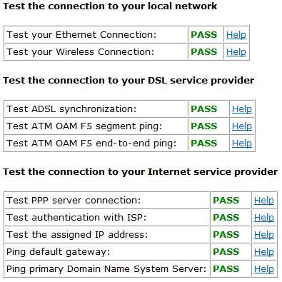

Heb je daar ook niet ergens een mogelijkheid om verbinding te testen? Diagnostics ofzo? (Voorbeeldje zie screenshot)

Ik ben wel bij Diagostics een ping doen, maar dat geeft:
Ping request could nog find host. Please check the name and try again (??)
als ik een ipconfig/all doe staat DNS precies wel ingevuld
