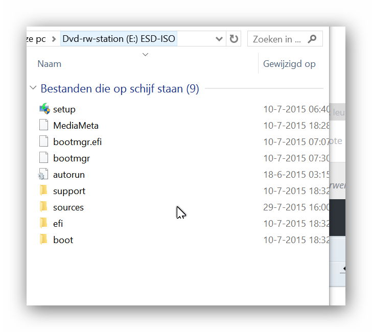

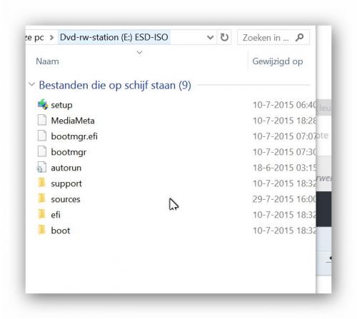

wanneer je de instalatie doet vanaf je stick doe je dat dan door te booten vanaf je stick ?
Ik heb het namelijk ook zo gedaan (wel de iso op een disc gebrand) en als ik boote vanaf de disc dan vraagt die inderdaad een licentiecode.  De oplossing was niet booten vanaf de cd maar windows opstarten, de cd openen en klikken op het exebestand.  Dan kan je wel een upgrade uitvoeren.  Ik neem aan dat dat bij usb hetzelfde zal zijn.
Ik klik gewoon op setup.exe op mijn usb-stick en dan vraagt die een licentiecode. Welk exebestand bedoel jij?

Er staat gewoon een file 'setup op' .  Bij mij werkte dat prima en kon gewoon de instructies volgen
de download van de iso deed ik hier

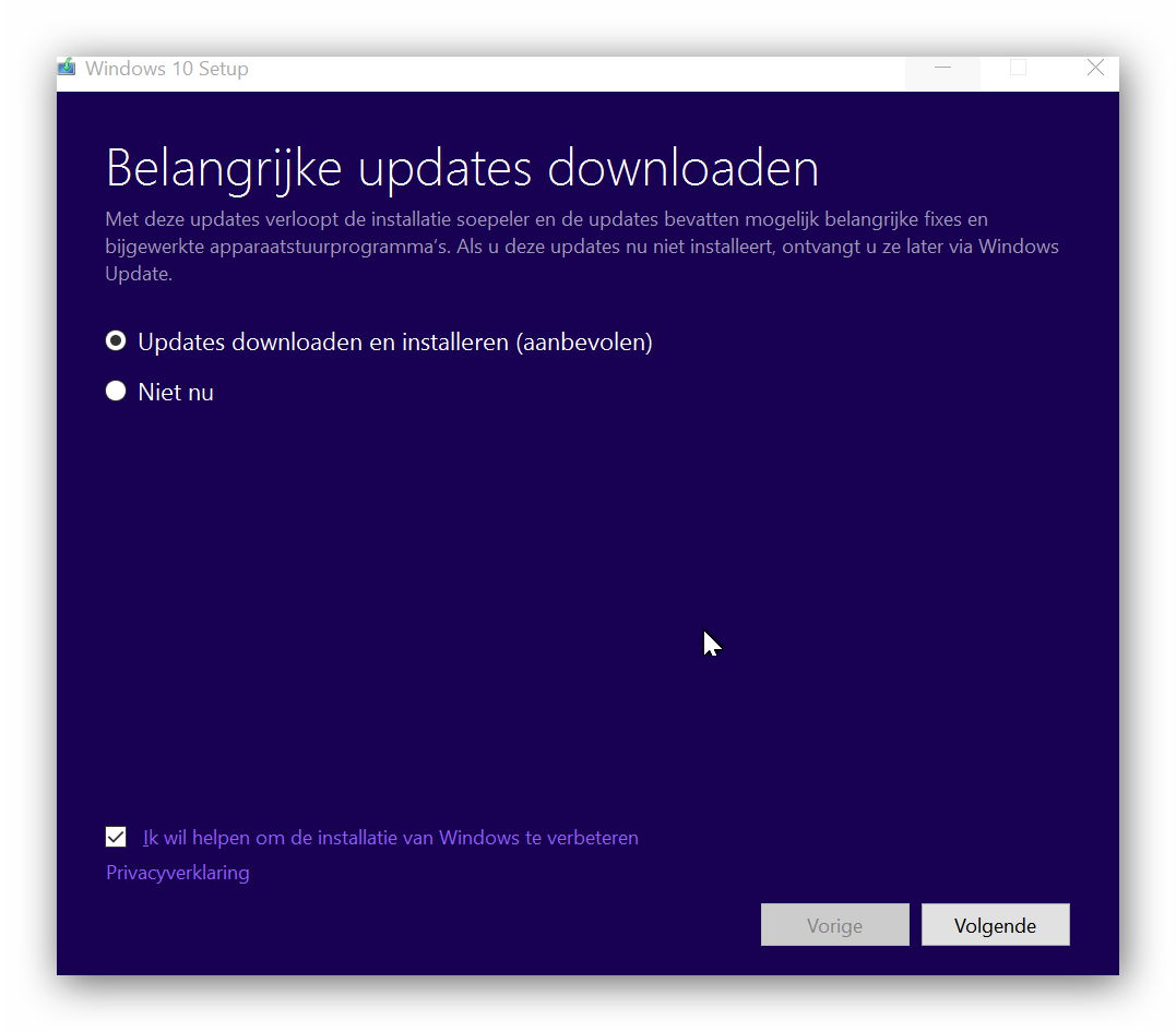

Hier een aanvulling op mijn vorige reactie.
Wanneer je setup draaid krijg je volgend scherm en dan moet je gewoon op updates downloaden en installeren klikken.  De rest gebeurt automatisch
