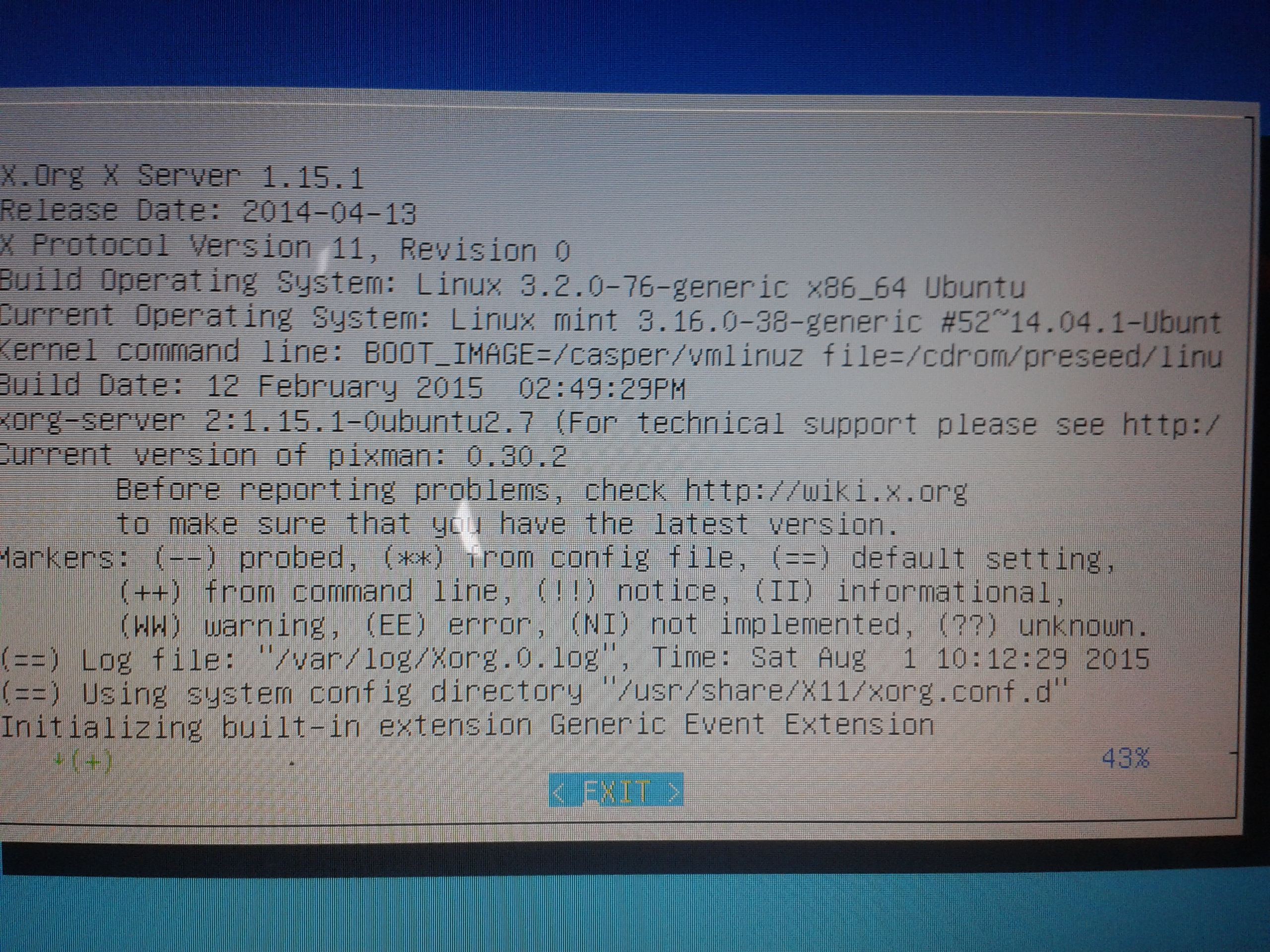

Alles gevolgd zoals je gezegd had. Na wat laden en wachten,  komt er echter een foutmelding te voorschijn.
  Quote
Failed to start the X server (your graphical interface). It is likley that is not set up correctly. Would you like to view te X server output to diagnose the problem?
Ik heb dan op "Yes" gedrukt om de output te tonen.
Ik kreeg het volgende te zien.

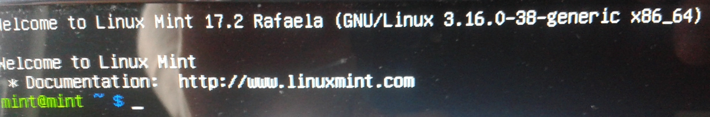

Ik was toen even weg en toen ik terugkwam was de foutcode verdwenen (zonder op exit te drukken) en zag ik het volgende:

Hey Computerdude,
Het laatste dat u zag is een command prompt.
Kan u daarin eens het volgende intikken:
sudo spkg-reconfigure -p high xserver-xorg
wat is het resultaat?
kan u kiezen voor "Vesa" te gebruiken ja of neen?

het zit zo, er is een probleem met de driver van uw grafische kaart op deze laptop.
Linux mint kan die niet juist configureren
restart de laptop
boot van usb
en kies in het start venster van Linux mint om de live omgeving te starten in compatibility modus
als u de keuze krijgt om vesa te selecteren doet u dit dan.
ik kan moeilijk volgen wat er juist allemaal afspeeld bij jou op de laptop, dus kan je beter stap voor stap uitleggen wat er gebeurd en wat je hebt gedaan
Ik heb gekozen voor de "Compatibility mode". Ik kreeg toen wel de mogelijkheid niet om vesa te selecteren.
Na heel wat laden krijg ik uiteindelijk dezelfde foutmelding: Failde to start x server. (OUTPUT=Volledig hetzelfde dan in het vorige bericht).
Dan eindig ik weer op een commandprompt.
