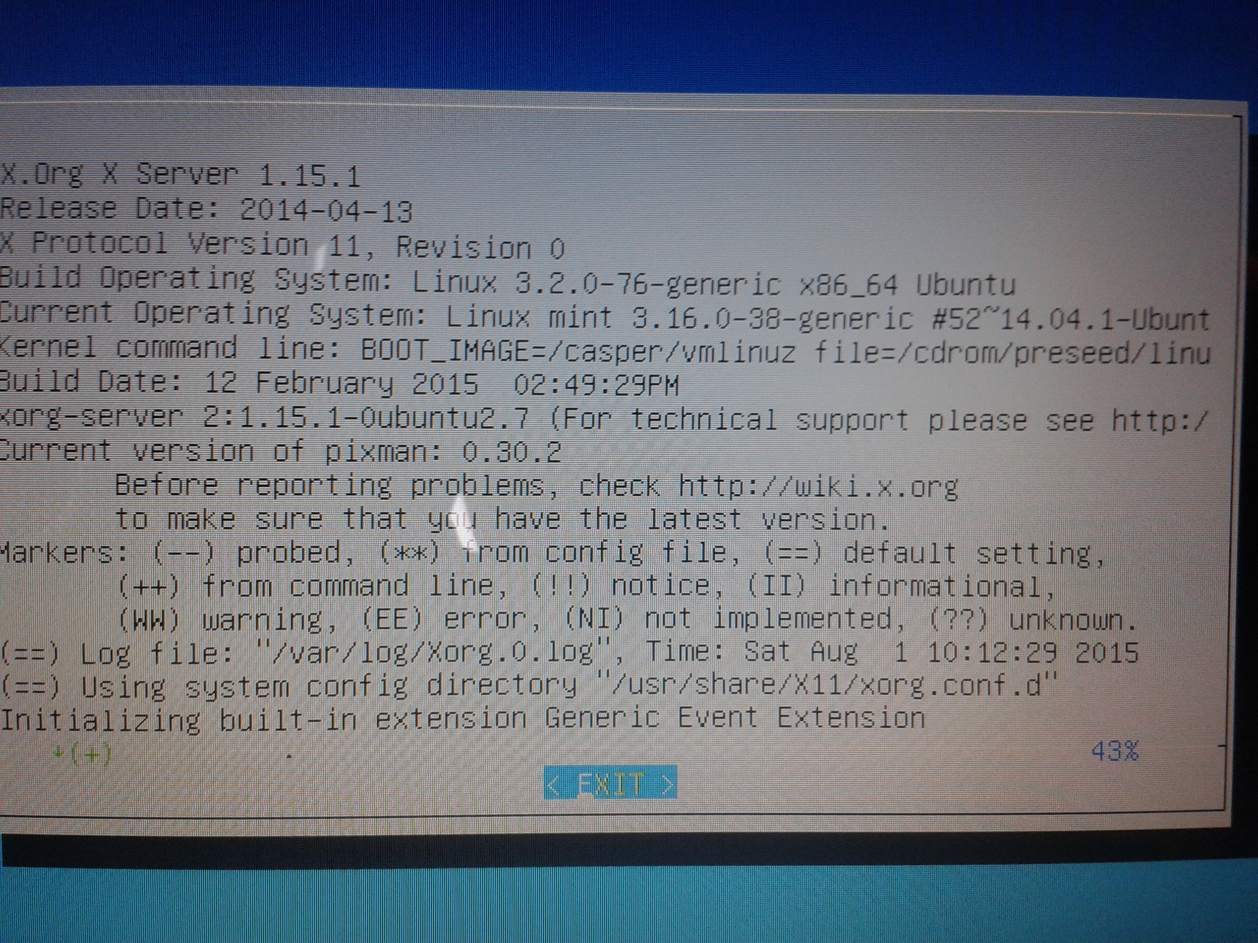

Dus wanneer ik boot vanaf de stick dan zie ik - nog voor grub tevoorschijn komt - "Could not open "\EFI\BOOT\fallback.efi": 14"
Daarna zie ik het grub scherm.
-> Als ik via "Start Linux Mint" start (zelfs met nomodeset en/of acpi=off) stoot ik op deze foutmelding:
Na deze foutmelding eindigt alles op de commandprompt.
-> Als ik via "Start Linux Mint (Compatibility mode)" dan krijg ik ook dezelfde foutmelding en kom ik tenslotte ook de commandprompt uit.
Hier heb je dan het specy-logje. Dat kunnen we tevens bijvoegen in ons bericht.
http://speccy.piriform.com/results/a06VRJOhl5CWUW1LscnPs0C

de foto die u post is dezelfde van zaterdag, bent u zeker dat het dezelfde foutmelding is?
aangepast door Hensyr
ComputerDude
Ik heb het voor de zekerheid nog eens na gekeken en deze foutmelding is volledig hetzelfde.
Echt alles is krak hetzelfde. Dus deze foto kunnen we zeker gebruiken.
