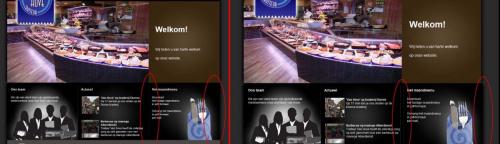

Ben nog maar in beginfase van een nieuw ontwerp, maar stuit al meteen op een probleem tussen Firefox en Explorer ivm de weergave...
Ik heb nog niets online staan, maar zal met printscreens werkenpost-12172-0-68719600-1438337253_thumb.j.
Het betreft de zwarte 'kader' onder de hoofdfoto (met Ons team, Actueel en het Maandmenu), dat is een tabel met drie kolommen...
Links = Firefox - rechts = Explorer
Jullie zien dat er een probleem is met de uitlijning van die 'kader': perfect in firefox, niet ok in explorer...
Hoe los ik dit op?
Als ik de breedte van de middelste kolom smaller zet, dan komt hij goed in explorer, maar dan weer niet in firefox...
Wat moet ik doen?
Thanks
S.
Dit is mijn code van die zwarte 'kader' (tabel met drie kolommen):

aangepast door Saskia2006
Als ik de breedte van de tweede kolom aanpas naar "310", dan toont hij het goed in Explorer, maar dan is het niet goed in Firefox...
<td valign="top" width="327" height="262" background="afbeeldingen/back_actueel.jpg">
