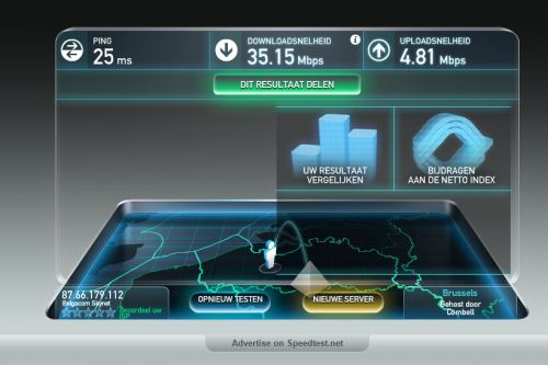

Sinds een paar maanden heb ik een probleem met mijn internet. Ik ben van een gemiddelde van 34 ping naar +- 65 ping gegaan.
Ik moet zeggen dat ik een paar maanden geleden een programma heb gedownload om latency te verminderen omdat ik mijn ping zoveel mogelijk naar de 20 wou drukken.
Dit heeft niet meteen gewerkt, maar een paar dagen later zat ik met een hogere ping. Heeft dit er iets mee te maken? Zo ja, is er een manier om de waarden te resetten?
Ik ben verbonden via 2 ethernet bakjes die ondertussen al een jaartje oud zijn (de computer is ook 1 jaar oud). Zou het kunnen dat daardoor mijn ping hoger is?
In bijlage vind je een internettest van Ookla. Hier is te zien dat de ping 25 ms is, maar terwijl ik game is het op z'n minst 60.
Als er je met mijn probleem kan helpen, gelieve dan hieronder te reageren. Ik apprecieer alle hulp!
Alvast bedankt.
Welk programma was dat en waar heb je het gehaald?
Hoe hoog was je ping voor je dit programmaatje gebruikte?
Een ping waarde hangt af van zoveel externe factoren dat het haast onmogelijk is om dit met software naar omlaag te halen.
Het programma heet TCP Optimizer.
Ik weet niet zekert of het daaraan ligt, het kan evengoed iets anders zijn want, en dit is misschien ook goed om te weten, ik heb mijn computer niet veel later daarna geformateerd.
De ping bleef hetzelfde als voor het formateren.
De ping was eerst 30 - 34 en nu is die 55 - 68. Vrij onstabiel ook.
Ik denk dat het aan 2 factoren kan liggen. Ofwel de Ethernet bakjes of het programmatje.

Elk toestel op de verbinding tussen de pc en de server kan voor vertraging zorgen.
Dergelijke Power Lan's kunnen dus inderdaad enkele miliseconden toevoegen aan de ping waarde.
Hier is weinig aan te doen vrees ik.
