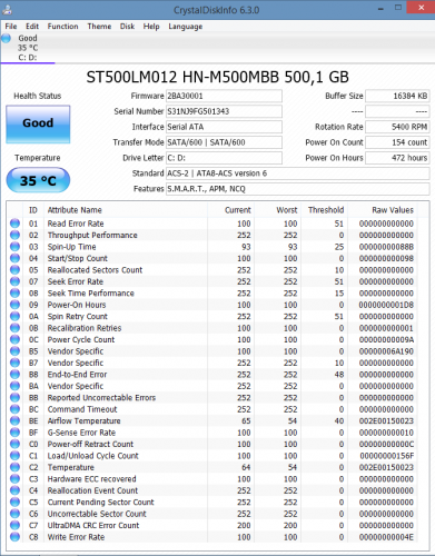

Download 520c07ffc7e11-CrystalDiskInfo-Canned.pngCrystalDiskInfo naar het bureaublad (download begint automatisch na een vijftal seconden).
  • Dubbelklik op CrystalDiskInfoPortable_x.x.0.paf en klik vervolgens op OK.
  • Kies Nederlands en klik vervolgens op installeren, nu wordt het programma uitgepakt in een nieuwe map op je bureaublad.
  • Plaats nu een vinkje bij de optie CrystalDiskInfo Portable starten en klik op Voltooien.
  • Of open de aangemaakte map en klik met de rechtermuisknop op CrystalDiskInfoPortable.exe en kies voor Als administrator uitvoeren.
  • Let op: Vergroot het venster zodat alle informatie goed zichtbaar is.
Aanvullende info over CrystalDiskInfo kan je bekijken in deze video.
hier bekijken.

Ik had al eens een probleem met de laptop in mei/juni en heb hem binnengestoken. Was nog in garantie dus werd de harde schijf vervangen.
Toen ik hem terughad heb ik met de installatie van een programma ook artemis te pakken gekregen. Ik volgde de tutorial op malwaretips.com om het weg te krijgen. Ik vermoed dat dit probleem van hierna dateert, maar weet het niet helemaal zeker want de laptop werkte toch niet echt optimaal vond ik, van dat ik hem terugkreeg. Maar heb geen zin om hem weer een paar weken kwijt te zijn als het iets is dat ik kan oplossen.
post-32607-0-98117500-1438885815_thumb.p
