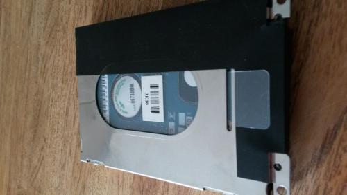

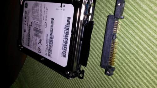

Heeft iemand een idee of er iets bestaat of ik van deze Fujitsu Laptop Hard Drive naar een USB-aansluiting kan.
De reden is het proberen redden van foto's enz van de gecrashte laptop.
Volgens wat ik al heb kunnen vinden op het net enz is dit geen gewone sata aansluiting (denk ik). Ik geprobeerd de HD in mijn huidige laptop te steken maar de aansluiting was anders (huidige is wel sata denk ik)

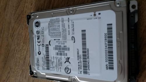

Kijk eens onder dat stickertje "REPLACE WITH HP SPARE" : SERIAL ATA ?
Zou moeten lukken met een adapter zoals bijvoorbeeld deze.
