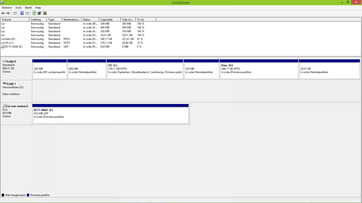

Sluit de externe schijf aan op de computer.
Als je dan de Windows- en x toetsencombinatie gebruikt krijg je een snelmenu, klik er op schijfbeheer.
Alle schijven worden in beeld gebracht.
Maak er een printscreen van en plaats die afbeelding in je volgend bericht.
Hoe je best een printscreen maakt lees je hier, hoe je die afbeelding in je volgend bericht kan plaatsen hier.
Ik heb dus ook ontdekt dat het niet de juiste adaptor is.
Toch brandt het lampje van mijn HD en geeft mijn computer aan dat er iets verbonden is met een geluidje.
Op mijn HD staat: use only power supply: Ktec KSAD1200150W1EU!
Input 12V & 1.5A
Mijn adaptor: HN-GS0750600D
Input 230V - 50Hz
Output 7.5V & 600mA
Kan het zijn dat ik mijn schijf geroosterd heb of heeft hij gewoon niet genoeg stroom om mij mijn bestanden te geven?
