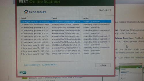

Ik heb een laptop van mijn zoon gekregen om na te kijken.
Probleem is dat laptop zeer traag opstart ( 60 a 70 minuten opstart tijd).
Op mijn verzoek heeft hij malwarebytes -antimalware laten lopen en hij vond 1 of ander schadelijke malware welke hij heeft verwijdert.
Ook Spybot heeft hij laten lopen en die vond nog meer troep, dat is ook verwijdert.
Nu start het laptop behoorlijk snel in verhouding met bovengenoemde tijden, nu is het ongeveer 10 minuten.
Ook microssoft updates gaat niet goed, kan niet altijd geïnstalleerd worden.
Het zou kunnen dat er nog steeds malware of trojan in het systeem zit.
Ik heb een hijackthis log gemaakt welke ik nu hier plaats, zou iemand hiernaar kunnen kijken.
hijackthis log 13-8-2015.txt

Dank je kape,
Mijn zoon heeft de laptop gister meegenomen.
Vanavond laat, kan ik dit via teamvieuwer toepassen, dit kan dus even duren voordat ik het gevraagde log aan je kan doorgeven.
Een vraag: In een apart scherm krijg je de vraag om EsetSmartInstaller te downloaden, esetsmartinstaller_enu.exe
Dit zie ik nergens staan,  wat zie ik over het hoofd
Bedankt.

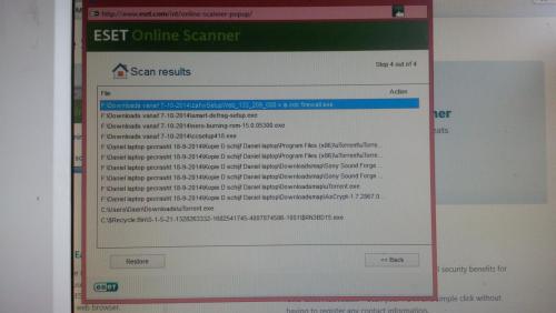

Update,
Nadat de online scanner van Eset is uitgevoerd kunnen we de laptop niet normal afsluiten, het blijft steeds hangen op de afsluit scherm.
Hij is nog steeds traag.

Hier het gevraagde log:
zoek-results.log
Laptop lijkt iets sneller.
Alleen bij het opnieuw opstarten blijft het hangen in het scherm: opnieuw opstarten
Wat ik ook vergeten ben te vermelden is dat bij het ophalen van de windows updates,de updates wel worden gedownload en geïnstalleerd op de scherm van de updates, alleen bij het opnieuw opstarten computer en installeren en initialiseren van de updates het altijd blijft hangen op 30% en dan is er geen beweging meer mogelijk, blijft uren daar in hangen.
