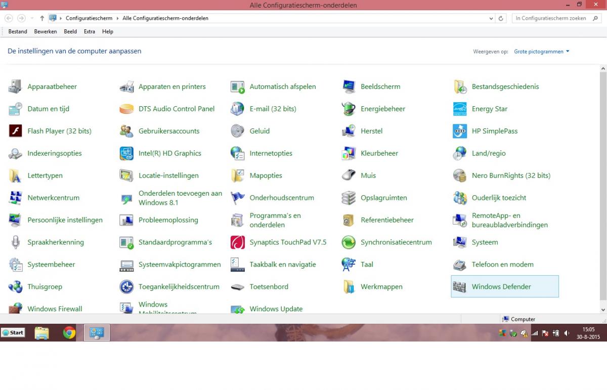

Op configuratie scherm zie ik Windows defender  staan maar kan ik niet verwijderen, zie screen plaatje:
post-17747-0-43392800-1440942720_thumb.j
Op programma's en onderdelen op het configuratiescherm komt Windows Defender niet voor, net zo min als op revo unistall, waarschijnlijk heb ik het wel een keer verwijdert in het verleden.
Er is wel een rest overgebleven in programfiles.

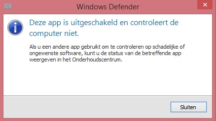

Ook kreeg ik opeens deze melding:
Ik denk toch dat hij al verwijdert is maar dat een rest bij programfiles is overgebleven.

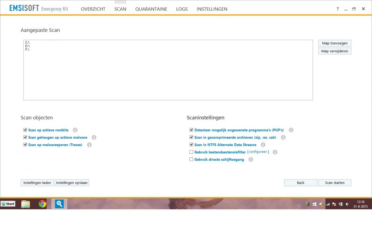

Hoi, ik heb optie diep niet gevonden bij instellingen, zie printscreen:
post-17747-0-15893900-1441093609_thumb.j

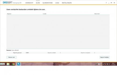

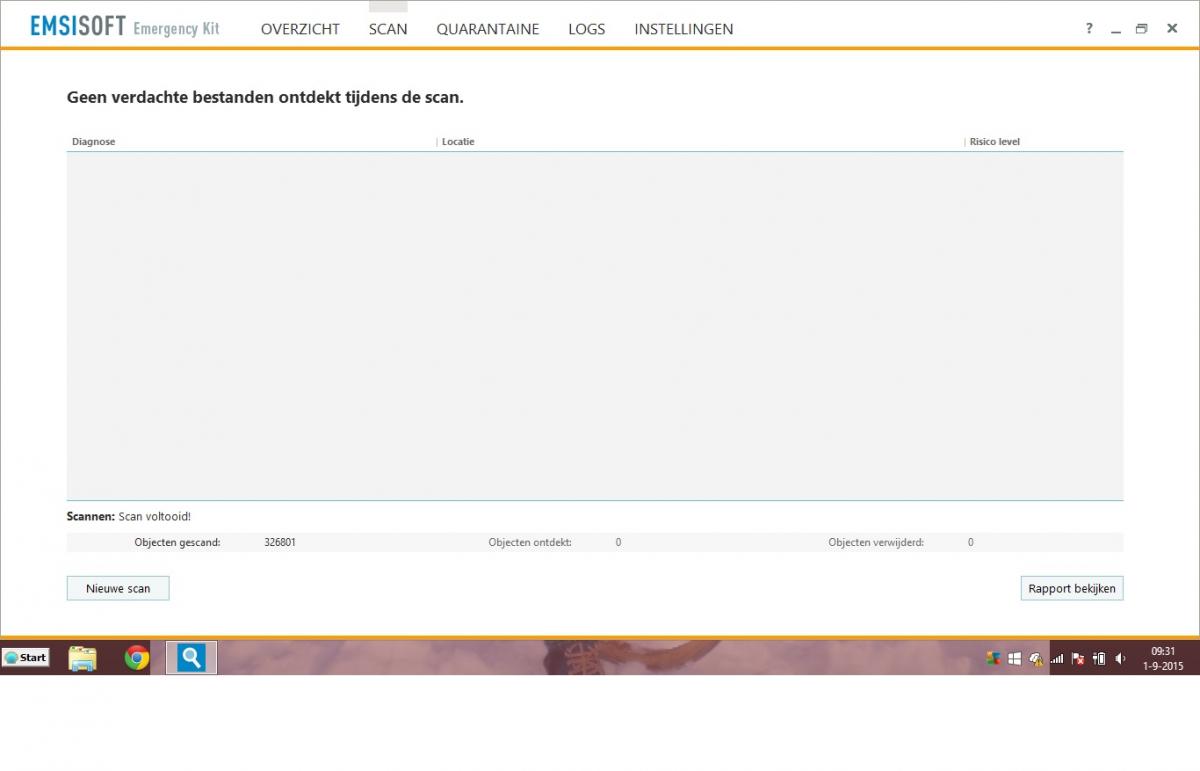

Scanner heeft ook niets gevonden zo te zien:
post-17747-0-86285400-1441093747_thumb.j
