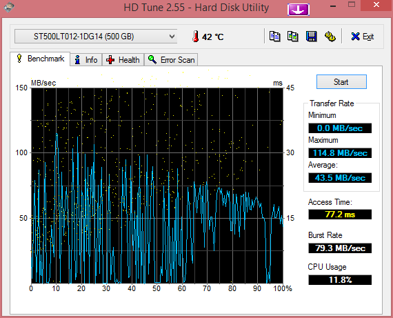

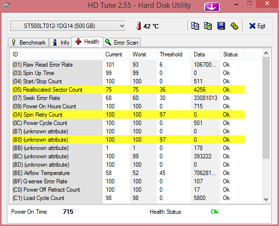

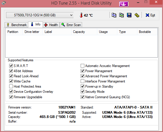

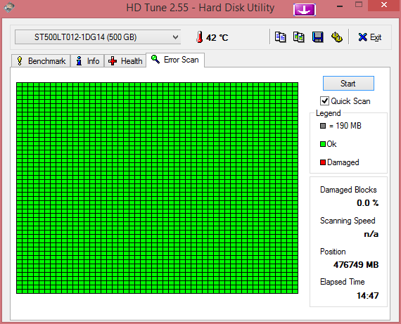

Ik heb HD tune laten lopen in Qick scan en zo te zien niets te vinden:
post-17747-0-29395000-1441717179_thumb.ppost-17747-0-84773500-1441717218_thumb.ppost-17747-0-31419900-1441717247_thumb.ppost-17747-0-94083300-1441717302_thumb.p
Let op ! error scan zijn 2 plaatjes er van de bovenkant en de rest van onder.

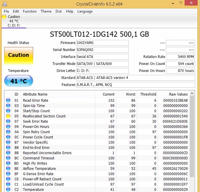

Zoals gevreesd is je HDD (harde schijf) defect. Is jouw toestel nog in garantie? (2 jaar).

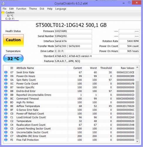

Doe nog eens een extra HDD controle om zeker te zijn:
Download 520c07ffc7e11-CrystalDiskInfo-Canned.pngCrystalDiskInfo naar het bureaublad (download begint automatisch na een vijftal seconden ! ).
  • Kies Nederlands en klik vervolgens op installeren, nu wordt het programma uitgepakt in een nieuwe map op je bureaublad.
Aanvullende info over CrystalDiskInfo kan je bekijken in deze video.
Je HDD is duidelijk aan vervanging toe. Deze ligt dan ook aan de oorzaak van jouw probleem.
Is jouw toestel nog binnen garantie? Indien zo dien je je naar de winkel te begeven zodat zij de nodige herstellingen gratis kunnen uitvoeren.

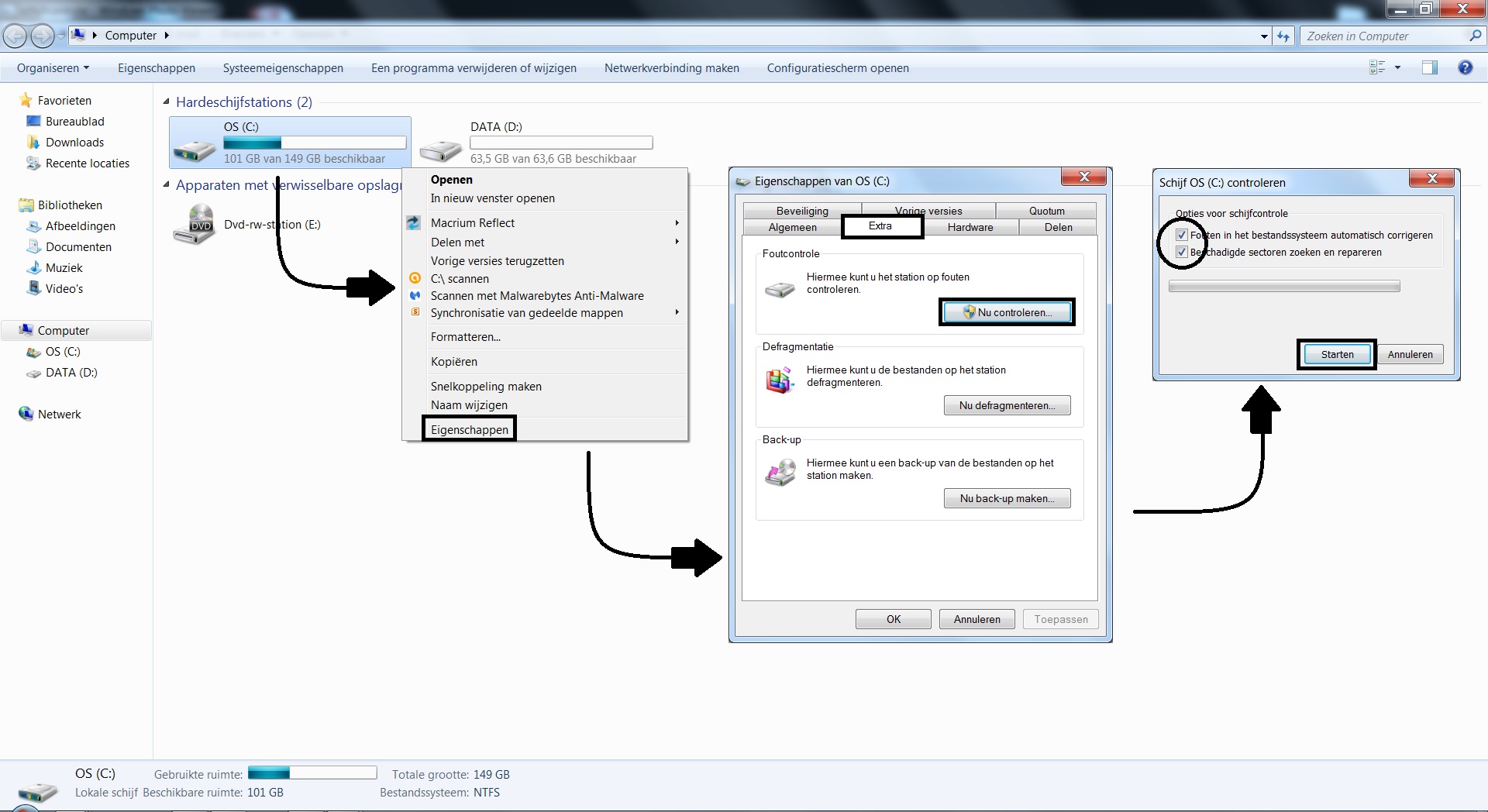

Als tijdelijk lapmiddel kan je in Windows nog een schijfcontrole uitvoeren:
Open de verkenner en klik met rechts op de gewenste schijf.
De schijfcontrole zal nu worden uitgevoerd alvorens Windows opstart, je kan op deze manier alle partities checken.
De onbetrouwbare sectoren worden gemarkeerd als slecht, zodat Windows ze niet langer gebruikt

5 CrystalDisk geeft nog steeds waarschuwing.
6 HDTune heb ik laten lopen in langzaam modus, nu de harde schijven leeg zijn ging het een stuk sneller en wel met vele MB p/s en daarvoor was het met
   KB's.

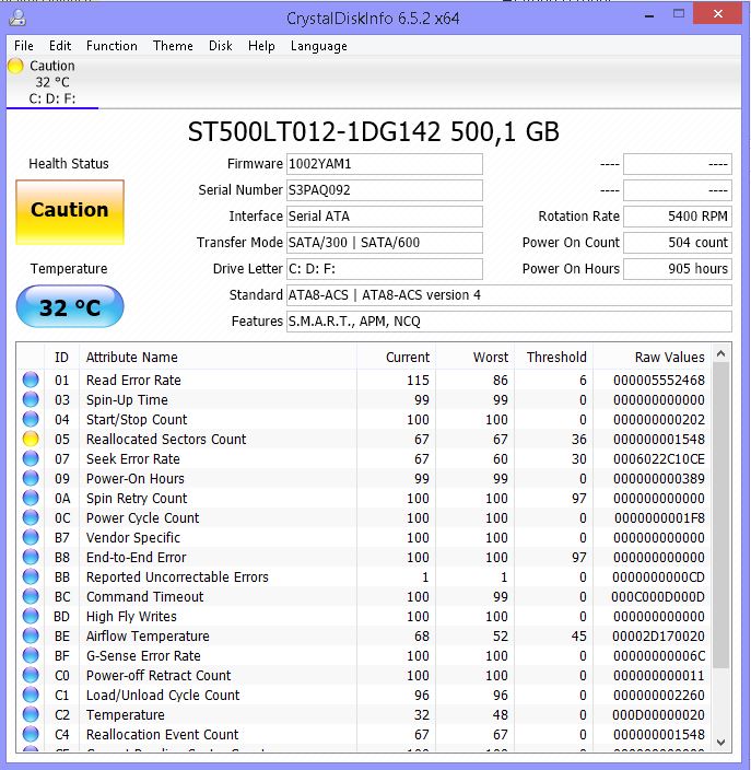

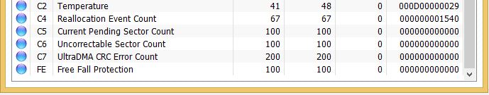

Oke ik heb nu nieuwe test gemaakt met een zo goed als leeg laptop gemaakt welke ik nu hier post zodat je kan zien wat de waarden nu zijn:
post-17747-0-13628400-1442306753_thumb.j
post-17747-0-71990200-1442306781_thumb.j
