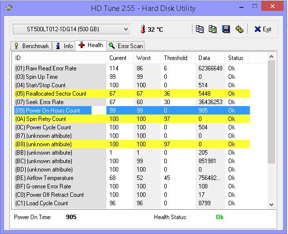

Het feit blijft dat de "Health Status" op "Caution" blijft staan.
Reden: "Reallocated Sectors Count".
Dit betekent dat er beschadigde sectoren op je HDD zijn. Deze sectoren zijn bij je schijfcontrole uitgeschakeld en vervangen door andere sectoren.
Maar dit is slechts een lapmiddeltje. Je kan met wat geluk nog wel wat verder werken, maar vroeg of laat zal je HDD het helemaal begeven.
Zolang je nog garantie hebt op je toestel, zou ik niet twijfelen en daar gebruik van maken!

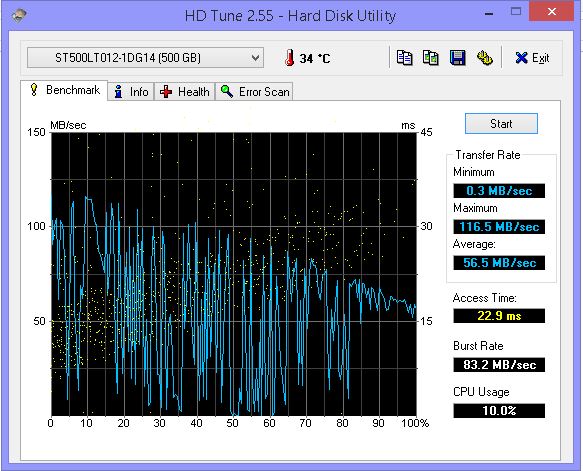

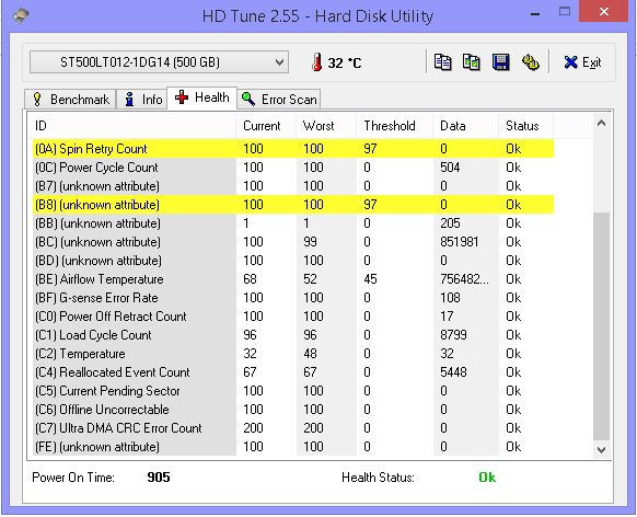

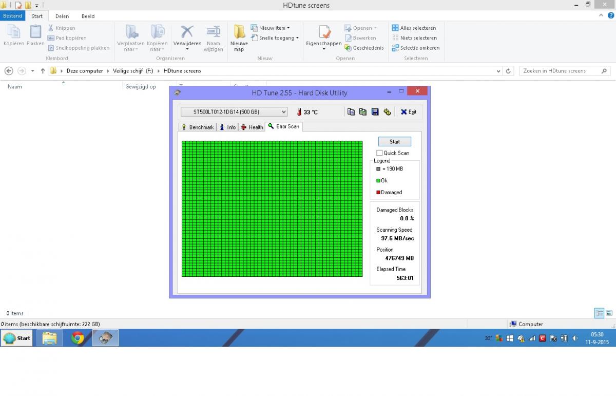

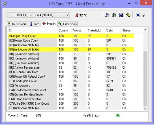

Zoals je nu ziet zijn dit nu weer anderen waarden, behalve die van CrystalDisk die geeft nog steeds een waarschuwing.
Kan ik met deze gegevens mee naar de winkel en zeggen dat de harde schijf aan het begeven is ?
Graag je menig hierover, wat denk je !.
Je kan de resultaten van Crystaldisk en de benchmark zeker voorleggen in de winkel.
Zij bezorgen je toestel aan hun hersteller en die weet wel wat er aan de hand is en wat hij moet doen. ;)
