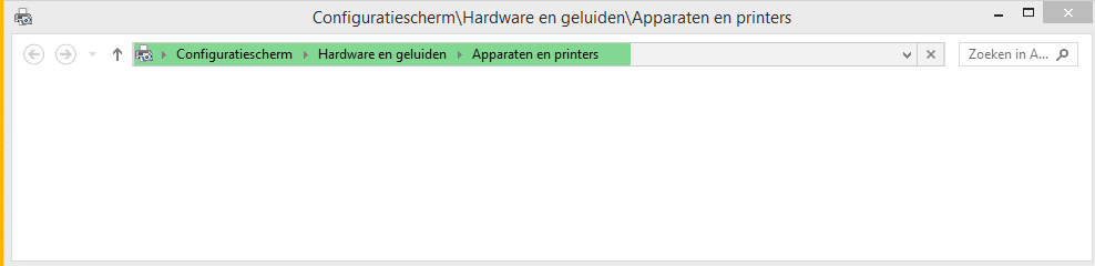

Ik heb wel een probleem, als ik Apparaten en printers opstart duurt het altijd erg lang, er komt dan een groene balk boven in de map? bijlage

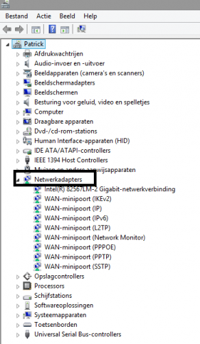

post-6974-0-54726700-1439958254_thumb.pn
Maar dat er een driehoekje bij het PC plaatje stond was mij niet eerder opgevallen, helaas. post-6974-0-19841400-1439958585.png

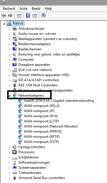

Open ook Netwerkadapters zodat je ziet welke hardware daar aanwezig is, maak er ook een printscreen van en plaats die in je volgend bericht.
Bovenstaande zou ik nog graag in het volgend bericht zien.

Clarkie bedankt, is dit wat je bedoeld?
post-6974-0-75062000-1439999529_thumb.pn

Ik ben geen hardware expert en op zich heb je geen hardwareprobleem.... alles werkt blijkbaar.

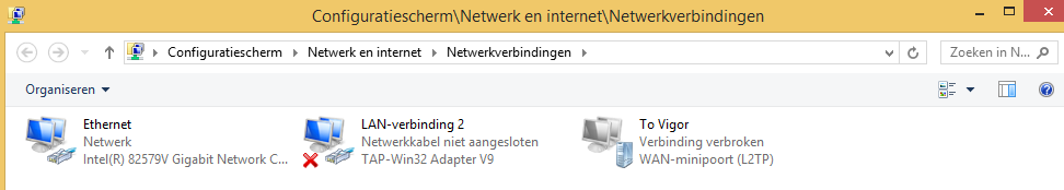

Ik vraag me enkel af waarom die Draytek Virtual ppp adapter er tussen staat.
Om het raadsel omtrent dat stukje hardware waarmee een driver probleem zich stelt op te lossen ga ik de hulp van een hardware expert in moeten roepen.

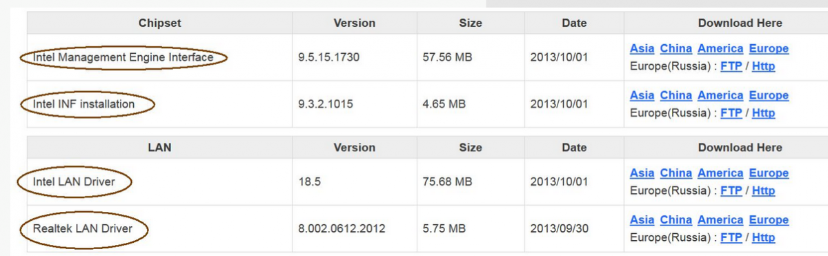

Afgaande op de info die je vermeld in het begin van dit topic heeft je pc het volgende moederbord > GIGABYTE GA-X79-UD3.

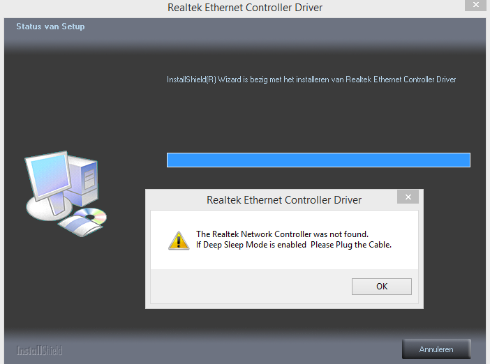

Dit moederbord heeft enkel een Intel LAN adapter en geen Realtek LAN Adapter, dus de melding dat die Realtek Ntetwork Controller niet word gevonden toen je die driver wou installeren is niet zo vreemd.
