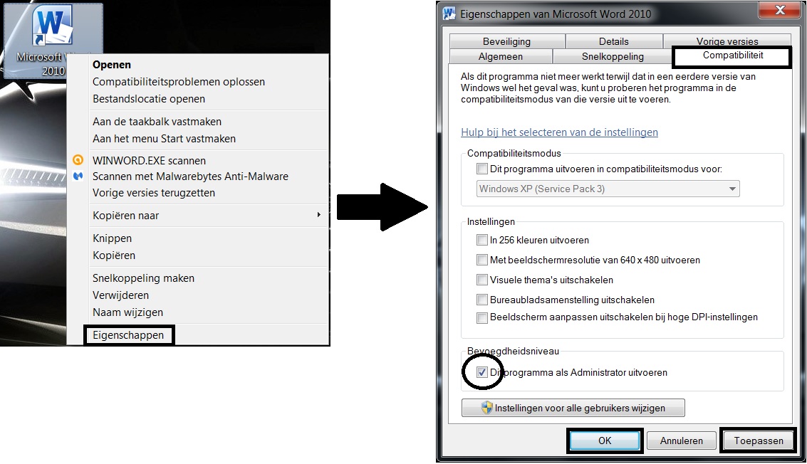

Er bestaat een manier om Word altijd als Administrator uit te voeren: klik met rechts op de snelkoppeling en kies in het menu voor Eigenschappen ... navigeer naar het tabblad Compatibiliteit en zit een vinkje bij Dit programma als Administrator uitvoeren.
Bevestig deze instelling door eerst op Toepassen en dan op OK te klikken:

De andere mogelijkheid heb ik reeds geprobeerd en die werkt goed.
Neemt niet weg, als die andere drivers niet werken dat er toch iets mis moet zijn met mijn laptop of de instellingen ervan?
