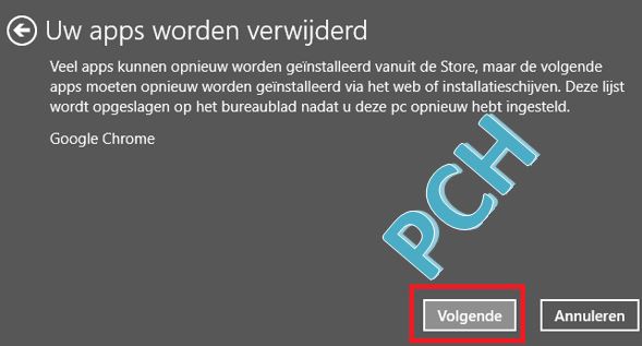

In het scherm dat je dan krijgt worden de programma’s vermeld die je opnieuw dient te installeren na het vernieuwen. De lijst wordt ook opgeslagen op het bureaublad.
Klik op Volgende.

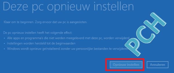

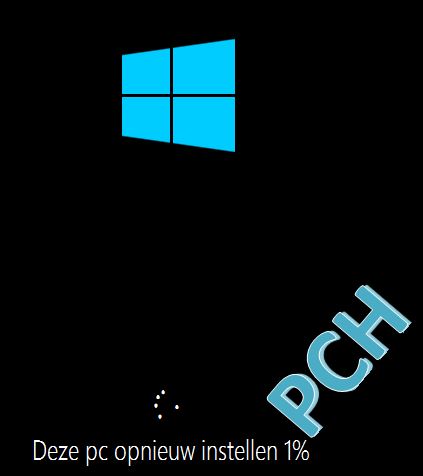

Klik in het volgend scherm op Opnieuw instellen.
post-9560-0-99548500-1440526341_thumb.jp
Windows opnieuw geïnstalleerd en de computer wordt herstart.

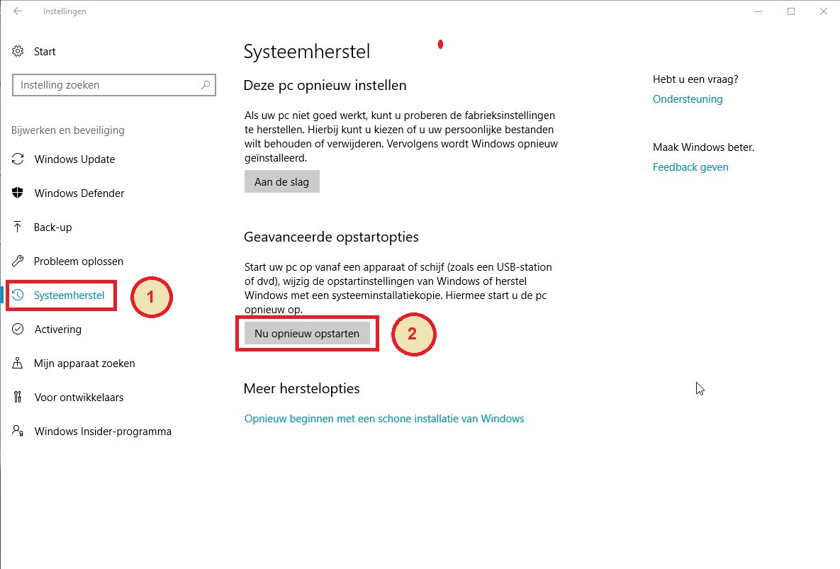

Dan ga je naar Systeemherstel (1)-> Geavanceerde opstartopties-> Nu opnieuw opstarten (2).

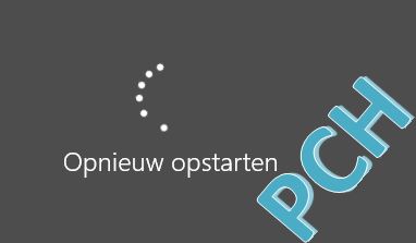

De computer wordt herstart.

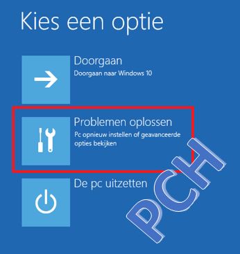

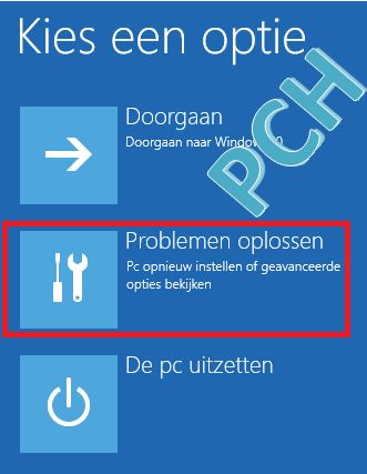

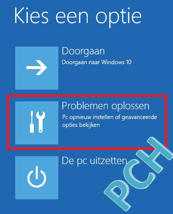

In het scherm dat je dan krijgt klik je op Problemen oplossen.

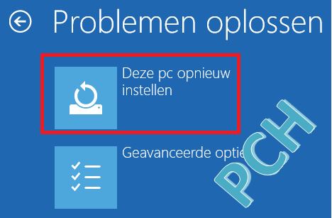

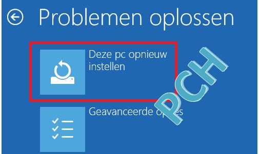

Dan klik je op Deze pc opnieuw instellen.
post-9560-0-24270200-1440529429_thumb.jp

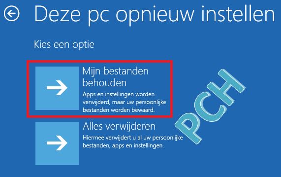

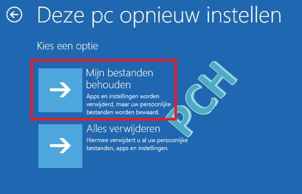

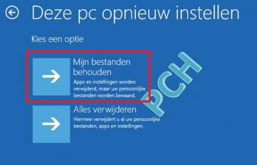

In het volgend scherm klik je op Mijn bestanden behouden.
post-9560-0-09596000-1440529456_thumb.jp

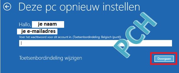

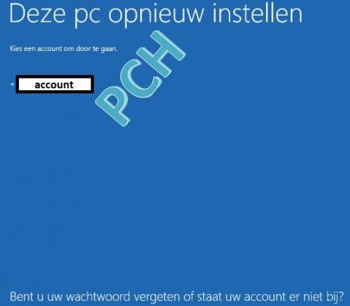

In onderstaand scherm kies selecteer je het account.
post-9560-0-41628000-1440529547_thumb.jp

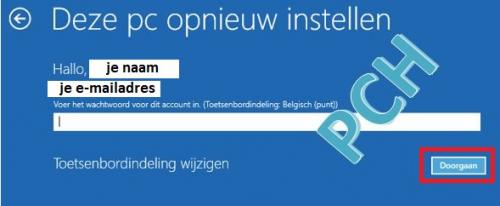

Geef dan het wachtwoord van je account in.
  • Indien er cijfers in je wachtwoord voorkomen dat voer je die best niet via het numerieke klavier in maar via de cijfertoetsen van het hoofdklavier. Je weet dat je daarvoor de shift-toets dient ingedrukt te houden. Controleer je ingevoerde wachtwoord door op het "oog-icoontje" te klikken dat zich rechts van het invoerveld bevindt.
Kijk ook nog even of voor u de juiste toetsenbordindeling  wordt weergegeven alvorens door te gaan. Zo niet klik op Toetsenbordindeling wijzigen en maak je keuze.
Klik nu op Doorgaan.
post-9560-0-71409700-1440529590_thumb.jp

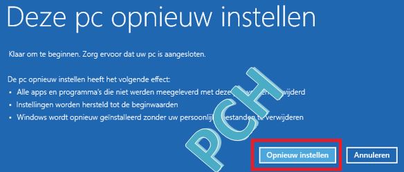

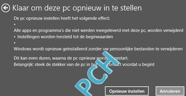

Klik op Opnieuw instellen.
post-9560-0-11227300-1440529626_thumb.jp
De computer wordt vernieuwd.

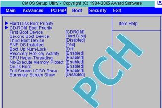

Normaal gezien moet je nu de melding "DRUK OP EEN TOETS ALS U DE COMPUTER VANAF EEN CD OF DVD WILT STARTEN" krijgen. Indien je deze tekst niet krijgt bij het opstarten, wil dit zeggen dat de Windows 10-DVD bij het opstarten niet gelezen is. In dat geval moet je de opstartvolgorde in je BIOS veranderen. Hoe je dit doet, staat hieronder.
Om in het BIOS te geraken moet je enkele seconden na het aanzetten van de PC op een toets drukken (als de melding van je BIOS merk in beeld komt). Welke toets je moet indrukken, hangt af van je moederbord. Je kan dit aflezen tijdens het opstarten of je kan het opzoeken in de handleiding van je moederbord. Meestal is het de F1 toets of DEL toets.
In het BIOS moet je de DVD als eerste opstartmedium zetten (First Boot)

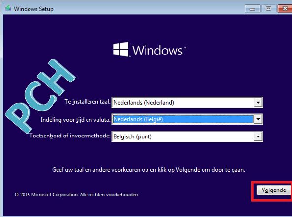

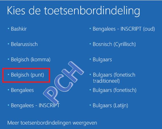

In het eerste venster dat verschijnt moet je de taal en de indeling voor tijd en toetsenbordindeling ingeven.
Voer deze gegevens in:
- Te Installeren taal: Nederlands
- Indeling voor tijd en valuta: Nederlands (België)
- Toetsenbord of invoermethode:Belgisch (punt)
Druk op Volgende.

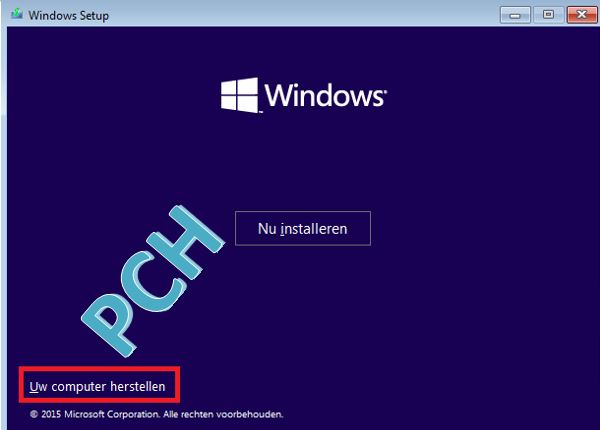

Klik dan op Uw computer herstellen.
post-9560-0-11541100-1440577833_thumb.jp
In het volgende scherm klik je op Problemen oplossen
In het volgende scherm klik je op Mijn bestanden behouden.
post-9560-0-39991900-1440577970_thumb.jp

In het volgend scherm klik je op opnieuw instellen.
post-9560-0-20253000-1440578040_thumb.jp

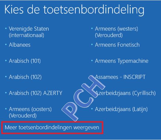

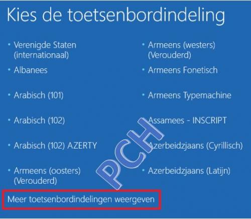

Kies de correcte toetsenbordindeling. Indien nodig klik je eerst op Meer toetsenbordindelingen weergeven.
post-9560-0-30669100-1440579824_thumb.jp
post-9560-0-83900800-1440579846_thumb.jp
In het volgend scherm klik je op Problemen oplossen.
post-9560-0-21035800-1440580008_thumb.jp

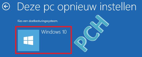

In het volgend scherm kies je het doelbesturingssysteem.

Klik dan nog op Opnieuw instellen.
post-9560-0-72947900-1440580067_thumb.jp
