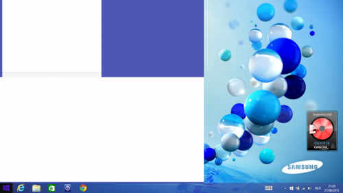

Allen , mijn windows icoon van 8.1 die op mijn taakbalk onderaan staat ,doet het niet. Als ik met de muis over het icoon ga wordt deze blauw, tot daar geen probleem. Als ik er echter op klik krijg ik een aantal vensters in blauw , grijs maar er staan geen app of dergelijke in. We kan mij helpen ? Met dank.
Kan je van die taakbalk en het venster dat je nadien krijgt een printscreen maken en in je volgend bericht plaatsen?
Maak je gebruik van software zoals classic shell om startprogramma's en dergelijke aan te passen?
beste , ik maak géén gebruik van classic shell.
Het lukt mij niet ( soms wel ) om een printscreen te maken . Ik gebruik daarvoor FN+windows toets en onder de insert, maar op dezelfde toests prt scr gelijktijdig indrukken. Ik heb een samsung laptop..Als ik dan bij schermopname ga kijken zie ik niets. Wel 2 vorige die door welke omstandigheden dan ook wel gelukt zijn. Grtn
