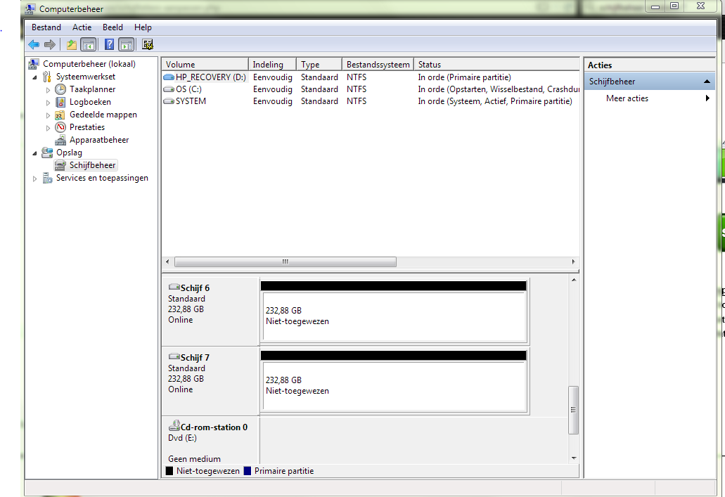

Hallo Clarkie,
In bijlage het door u gevraagde printscreen, ik heb intussen de bewuste Conceptronic aan een andere laptop gehangen, en daar worden de schijven direct herkend, dus met de voeding/bekabeling is niks mis.

Dit beeld komt van de pc waar die schijven altijd al hebben aangeheangen om back-up en muziek te stockeren. Na upgrade naar win 10 zag ik die plots niet meer in verkenner en kon dus ook geen b-ups meer maken en herstellen naar een eerdere toestand.
Terugkeren naar win 7 heb ik gedaan via de mogelijkheid (eenmalig?) die win10 bied om terug te keren met hetzelfde resultaat: géén externe schijven meer te zien.

Dus om heel zeker te zijn..... die afbeelding in bericht 3 van schijfbeheer komt van de laptop waarop het probleem zich stelt.
Hoe ziet het eruit in schijfbeheer op de andere laptop waar alles perfect werkt? Maak er ook een printscreen van en plaats die in je volgend bericht.
Nee, dit beeld komt van de originele desktop pc (HP Pavillion Elite) waar de schijven altijd aangehangen hebben.
Ik heb die gisteren alleen aangesloten op de laptop van een vriend, om te zien of er niks schortte met de bekabeling.
In verkenner toonde die onmiddellijk beide schijven als schijf Y & Z. Ik kon echter niet zien wat erop staat.
Er werd hiervoor een ander soort verbinding gevraagd.
Mvg
Ik heb je die vraag gesteld omdat de schijven helaas als niet- toegewezen staan in die afbeelding, en had dus graag geweten hoe het er uit zag op een andere computer.
Heb je soms de harde schijven verwijderd zonder dit op de veilige manier te doen, dus via hardware veilig verwijderen?
Op welke manier heb je die Upgrade uitgevoerd?
Probeer eens of je met Easeus data recovery de verloren schijven terug krijgt.
Schrijf geen andere (nieuwe) data op die schijven want dan gaat de te recupereren data zeker verloren.
