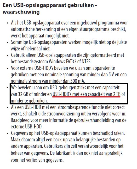

Eventjes inbreken:
Het gaat hier om de LaCie Porsche Design P9230 Desktop Drive 4TB.
Je werkt met een externe HDD van 4TB, maar kijk eens eventjes wat de handleiding zegt over het gebruik van USB-apparaten bij een LG 32LB561U:
