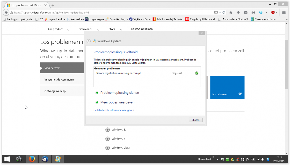

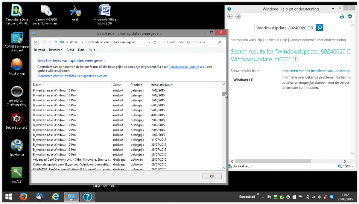

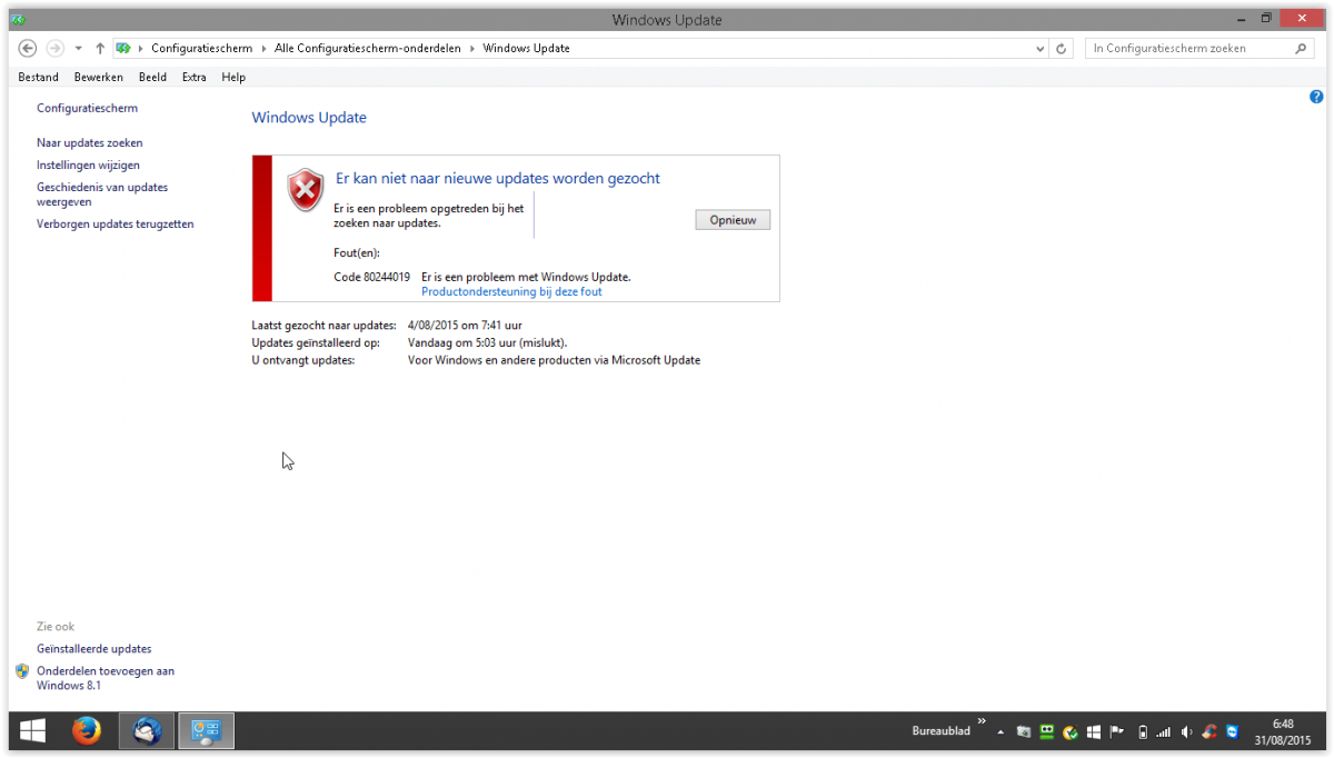

Hallo, sinds geruime tijd had ik windows 10 gereserveerd via windows icoontje, tot vandaag geen bericht over installeren, ik keek dan eens naar windows update en die blijkt sins 29 juli de installatie iedere dag proberen op te halen, mislukt iedere dag, ook naar updates zoeken geeft nu foutcode 80244019, sinds 29 juli is er blijkbaar ook geen enkele andere update gelukt, heb volledige virusscan gedaan, malware scan, microsoft tool gebruikt om windows update te herstellen, dit alles zonder resultaat, kan iemand mij verdere stappen aanbevelen (of zou het probleem ook kunnen opgelost zijn als ik update forceer via microsoft tool ?

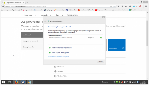

Tja, en via windows tool update hersteller wil het dus ook niet lukken

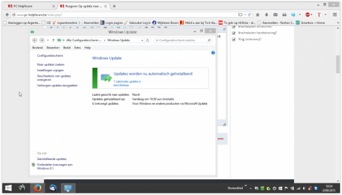

Het eigenaardige deze keer is nadat scan gedaan was hij deze keer een update 1 van 1 wou installeren, heeft zowat een kwartier geduurd maar nadien bij windows update is deze update dus ook weer mislukt
