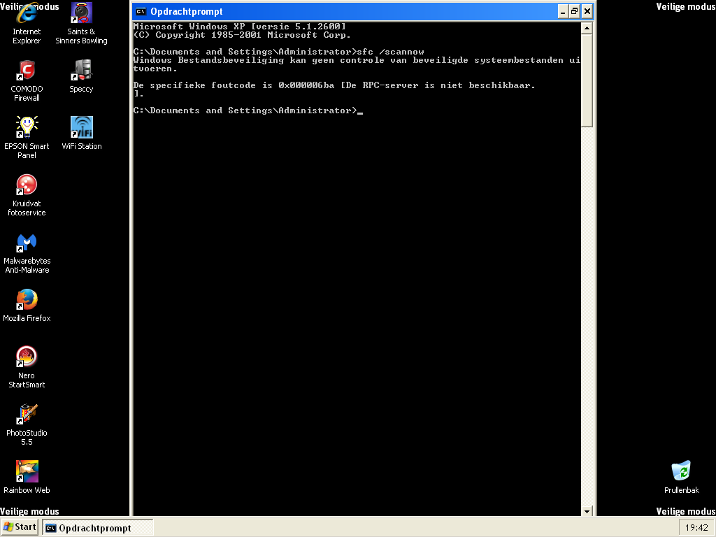

In veilige modus kan ik dus wel uitvoeren als administrator maar het programma startte niet : kreeg een kadertje dat er een probleem was c:\WINDOWS>system32\cmd.exe
Heb PC terug opgestart in veilige modus met opdrachtpromt en kreeg dit na het invoeren van sfc /scannow :
WIndows bestandsbeveiliging kan geen controle van beveiligde systeembestanden uitvoeren
De speciefieke foutcode is 0x000006ba [de RPC-server is niet beschikbaar

Juist, je hebt nog windows XP en dan is het voldoende om de instructies uit te voeren onder een account met administratorrechten.
Log dus in met een account die admin rechten heeft.
Ga naar Start -> Alle programma's -> Bureauaccessoires.
Dubbelklik op het icoon van de opdrachtprompt om het opdrachtprompt te openen.
Wanneer u de melding krijgt: "Er zijn geen schendingen van de integriteit gevonden", voert u onderstaande niet uit. Krijgt u wel foutmeldingen, dan kan u onderstaande uitvoeren zodat we in een logje naar je problemen kunnen zien:
Wat betreft de spaties in de instructie zit je goed.
Naar sommige letters en tekens moet ik lang zoeken voordat het hele lijntje getypt is (stemt niet overéén met het toetsenbord), maar ik heb het net nog 2x geprobeerd en nog steeds geen logje te vinden op mijn bureaublad :/
Ik krijg melding : "Het systeem kan het opgegeven pad niet vinden".
aangepast door supernikje
Blader naar de map C:\Windows\Logs\CBS en kopieer het bestand CBS.log naar je bureaublad.
Ga naar het bureablad en klik met rechts op het bestand CBS.log.
Kies dan kopieren naar en vervolgens gecomprimeerde (gezipte) map.
Je zal nu ook een bestand CBS.zip op je bureaublad hebben staan.
Voeg het bestand CBS.zip toe als bijlage aan je volgend bericht
