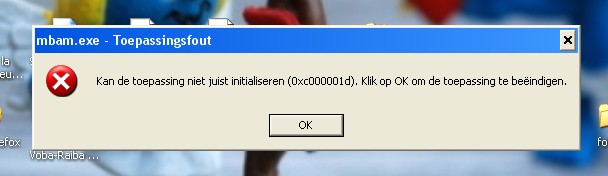

Ja, ik krijg de melding : mbam.exe - Toepassingsfout   Kan de toepassing niet juist initialiseren (0xc000001d). Klik op OK om de toepassing te beëindigen.

Geen idee of het ene met het andere te maken heeft, maar het lijkt of mijn PC geen antivirussen meer toelaat noch programma's laat opstarten als Mbam :mellow:
Alsof er "iets" (virus misschien ?) opzit die ervoor zorgt dat bepaalde programma's die mijn pc zouden moeten beschermen blokkeert.

Het zou best kunnen dat het met de virusscanners ook in die richting gaat.
Dat windows xp wel nog ondersteund wordt maar dat de processor niet meer compatibel is met de nieuwe software.
ik kan echter geen informatie vinden die dit vermoeden bevestigt of weerlegt.
