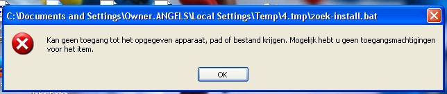

Voordien lukte het in normale modus (zoek.exe gebruiken), nu kreeg ik de melding : "Kan geen toegang tot het opgegeven apparaat, pad of bestand krijgen. Mogelijk hebt u geen toegangsmachtigingen voor het item".
Daarom startte ik het in veilige modus ; daar kan ik inloggen via administrator en start zoek.exe wel.
Ik snap het niet ; heb die vorige scans allemaal uitgevoerd in normale modus zonder probleem. Plots krijg ik dan dit bericht.
Hoe kan ik eventueel als administrator inloggen in normale modus? Ik heb enkel een "vakje" om in te loggen als administrator in de veilige modus.

Blijkbaar ligt het daar niet aan ; bij gebruikersaccount staat "owner" (waar ik mee inlog in normale modus) toch als beheerder van de computer aangegeven.
Ik heb panda eens verwijderd om te zien of deze het probleem veroorzaakte maar zoek.exe start nog altijd niet.
Ik krijg volgende melding :post-10221-0-63989900-1443003835_thumb.j
Probeer eens wat het geeft als je de huidige versie van zoek.exe verwijderd en een nieuwe versie download.
