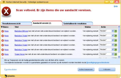

hallo op aanraden heb ik internet securety geinstalleerd en abonnement verlengd, nu alles in orde was heb ik een scan gedaan en er word melding gedaan van een virus maar ik zie nergens staan dat ik het kan verwijderen of zo, kan iemand me soms zeggen hoe het moet, sinds ik norton geinstaleerd heb kan ik ook niet meer op de site van de bank misschien ook met dat virus? of met de firewall ? wel ambetand als jullie me kunnen helpen zou ik jullie dankbaar zijn ik voeg een print screen bij omdat het moeielijk is uit te leggen als je er geen verstand van hebt
dank
Chantal

dit is hetgeen na de anti maleware kwam
en dit is de log van
Scan saved at 20:48:10, on 13-1-2009
