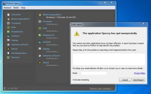

Hey Dasle,
Ik heb net speccy proberen draaien, maar dit programma crashed steeds als die aan de processor komt ( 2de in rij )...
Waaraan kan dit liggen?
De laptop is 9 jaar oud, dus mijn verwachtingen zijn niet heel hoog...  Maar ik zou denken dat hij windows 7 toch moet kunnen draaien.
Ik blijf nog even proberen met speccy, hopelijk lukt dit snel.
Groetjes
Hey,
speccy zegt nog steeds dat het onverwacht gestopt is.  Ik heb een crash-rapport naar piriform verzonden, mss krijg ik ooit antwoord...

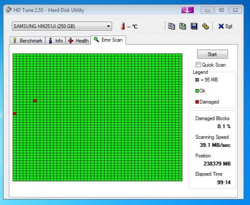

Test je harde schijf eens met HD Tune:
Vervolgens ga je naar het tabblad Error Scan, selecteer de harde schijf die je wil controleren en druk op Start (je dient GEEN vinkje te plaatsen bij Quick scan).
Maak er met het knipprogramma een afbeelding van, die kan je dan in je volgend bericht hier in je topic plaatsen .

post-5514-0-87705200-1441873841_thumb.jp
In de screenshot van HDTune zijn de rode blokjes slechte sectoren op je harde schijf.
Heb je al een back-up van al je belangrijke bestanden want als je deze laptop nog langer wilt gebruiken is het aangeraden om de harde schijf te gaan vervangen.
Hey Dassle,
de HD is reeds 2 jaar zo, dus lijkt me ooit wel eens te komen maar niet meteen?
