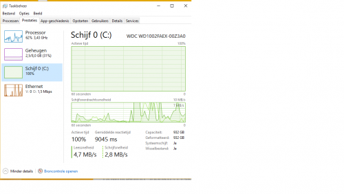

Ik ben nog even aan het kijken geweest, ik ga dit morgen sowieso even doen maar ik ben er denk ik achter waar mijn probleem zit. Mijn HD heeft een gemiddelde reactietijd van 8000 ms - 14000 ms. Een WD100 6gb black edition met 7200 rotations per seconde zou sneller moeten zijn toch?
