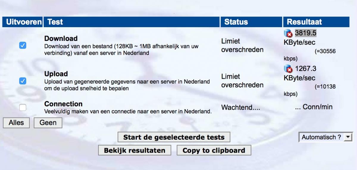

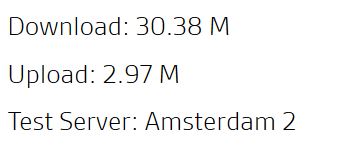

Daar ik Flash player niet wil gebruiken maak ik geen gebruik van het programma van mijn provider Ziggo om de snelheid te testen. Op internet heb ik twee andere sites gevonden die dat ook doen. Ik krijg echter verschillende waarden. De sites zijn Speedtest.nl en Internetvergelijk.nl. Ik dacht dat ik de waarden van Speedtest door 1024 moet delen, maar dan komt dat min of meer niet overeen met de waarden van Internetvergelijk. Hoe zit dat nu precies? Ter verduidelijking vermeld ik de bijagen van de resultaten van beide sites.

Internetvergelijk (https://www.internetvergelijk.nl/snelheidstest/) geeft de juiste snelheid aan. De snelheid wordt aangegeven in megabit per seconde. Lijkt me een prima snelheid overigens. Daar kun je tevreden mee zijn. ;)
Speedtest.nl kan je snelheid blijkbaar niet meten. Kijk maar wat daar onder Status staat: "Limiet overschreden".
Lees er hier meer over: https://groups.google.com/forum/#!topic/xs4all.adsl/X7N--DXe9tA
Als ik het goed begrijp, dan moet je wanneer je zulke hoge internetsnelheden hebt, eerst een account en een configuratie aanmaken bij speedtest.nl. Daarna zouden jouw snelheden wel correct gemeten kunnen worden.

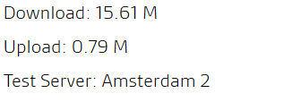

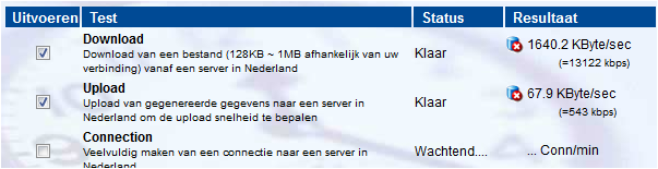

Zelf heb ik dat luxe probleem niet:
Speedtest.nl:
Internetvergelijk:
Om die gemeten snelheden te kunnen vergelijken moet je bij Speedtest.nl kijken naar de uitslag in kbps (staat tussen haakjes).
Deel die snelheid dan grofweg door 1000 om hem te kunnen vergelijken met de uitslag van internetvergelijk.
Je merkt dan dat de door speedtest.nl gemeten snelheden lager zijn.
