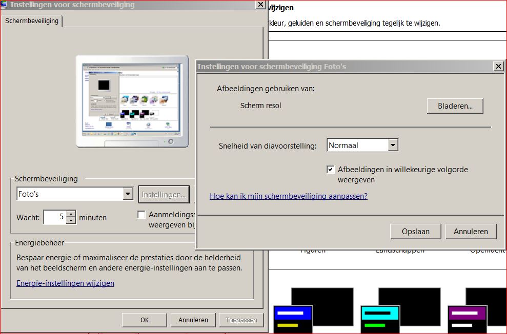

Ik gebruik Windows 7Ultimate en Internet Explorer,
heb via het openings scherm "aan persoonlijke voorkeur aanpassen " een screensaver animatie ,
 draaiende fotokubus geinstalleerd maar de kubus draait niet.
 hoe krijg ik deze animatie aan het draaien ??
  amonra
Als je in het venster instellingen voor schermbeveiliging naast het type schermbeveiliging op instellingen... klikt heb je dan niet de mogelijkheid om de bewegingen aan te passen?
Dat klopt want er staat nergens iets over animatie.
De kubus heb ik zelf gemaakt en het werkt normaal wel o.a in een e-mail.
keuze mogelijkheid voor de screensaver.Wat moet ik dan keizen ??
Geen

De draaiende kubus zit in de map met de fotos die ik dus heb geselecteerd voor de screensaver.
Het moet toch kunnen dat je en fotos en animatie kiest of moet het anders ??
Als je bij Screensaver kiest voor Foto's, dan worden animated gifs niet afgespeeld. Het afspeelprogramma kan daar niet mee omgaan. Het zal dan altijd alleen het eerste plaatje tonen. Dus precies wat jij ziet. Daar is niets aan te doen.

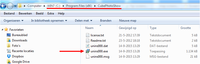

Je kunt het echter ook op een andere manier verwijderen. Ga daarvoor naar de map C:\Program Files (x86)\CubePhotoShow. Open die map en dubbelklik op unins000.exe.

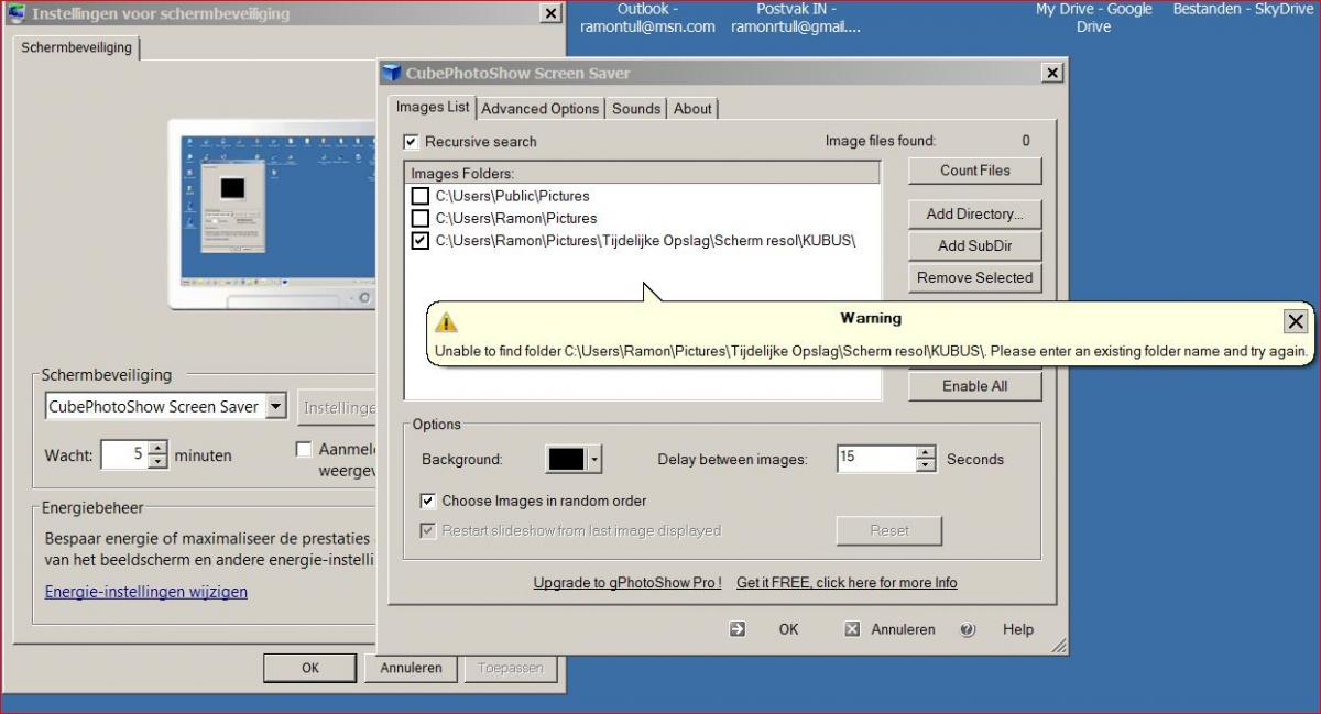

dag porrelaar, het werkte in de eerste instantie goed maar toen ik sound wilde bij doen werkte niets meer en was de map met geselecteerde fotos verdwenen. ik snap niet wat er mis is gegaan.
zie bijlagen A & B

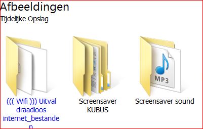

Jij had zelf een map gemaakt waar de foto's in staan die je voor de kubus screensaver wilde gaan gebruiken. Prima!
In jouw tweede afbeelding zie ik echter dat die map niet meer gevonden kan worden door CubePhotoShow screensaver. Had jij die map intussen verplaatst of verwijderd? Dat mag niet, want dan kan het programma de afbeeldingen niet meer terugvinden. Die map moet dus altijd op dezelfde plaats blijven staan.
Aha, ik denk dat ik al zie wat er fout is gegaan:
Je had de foto's voor de kubus eerst hier opgeslagen: C:\Users\Ramon\Pictures\Tijdelijke Opslag\Scherm resol\Kubus
En ik denk dat jij die afbeeldingen nu in een andere map hebt staan, namelijk deze: C:\Users\Ramon\Pictures\Tijdelijke Opslag\Screensaver KUBUS.
Klopt dat?
